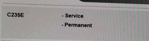

soviel Pech kann man echt nicht haben.
Gerade mal mit 128.000km scheint meine SBC Bremse nun flöten zu gehen.
Vorweg, der Wagen bremst 1A mit Sternchen, jedoch habe ich seit heute im KI die Meldung:
Service Bremsen! Werkstatt Aufsuchen!
In Weiß - nicht in Rot.
Die Diagnose im Fehlerspeicher, siehe auch Anhang, Code C235E (service permanent).
Doch was genau ist das? Hab die Suche gequält und finde stets nur für C249F Angaben.
Die Fehlermeldung muss sich unterscheiden, sonst entschließt sich mir, weshalb es unterschiedliche Codes gibt.
Anbei auch eine Übersicht der Fehler. Vorin unterscheiden die sich?
Die SBC Einheit hat einen Zähler und den will ich nicht willkürlich zurücksetzen, um den Fehler weg zu bekommen. Wäre sehr fahrlässig und gefährlich.
Gibt es Erfahrungen im Jahr 2021/2022 bezüglich einer Kulanz seitens MB? Ich sehe es derzeit echt nicht ein, knapp 2000€ zu zahlen, wenn alles perfekt funktioniert.

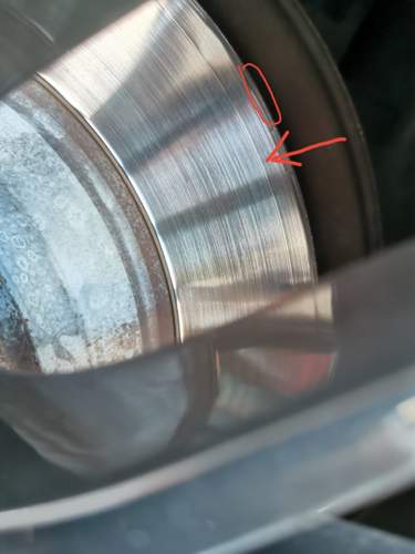

Anbei die Bilder gemäß Rückfragen.
Verbaut ist die überarbeitete A005 SBC Einheit. Der Fehlercode ist C235E statt der üblichen C249F Meldung. Ein Bild vom KI ist auch mit eingefügt.
Die hinteren Bremsen müssen gewechselt werden. Es wäre nun spannend zu wissen, ob der Verschleiß die gleiche KI Meldung gibt, wie die SBC. Hat jemand bereits Erfahrungen sammeln können?
Zumindest gibt es Wanekontakte für den Verschleiß. Ob das dann die gleiche Fehlermeldung ist?

Richtig, hinten ist ebenfalls ein Verschleißwarnkontakt. Meines Wissens sieht die Meldung anders aus, schau mal im Handbuch nach, da sind die (glaube ich) aufgeführt. Ansonsten gab es hier im Forum mal eine Übersicht dazu.

Noch mal, Bremslichtschalter tauschen, kostet 15 Euro oder so. Die Anzeige sagt nur aus das eine Störung vorliegt und die Bremse weiterhin voll zur Verfügung steht.
Ich hab mal eben geguckt, C235E ist nicht einer der "Service-Schwelle erreicht" Fehler sondern hat was mit dem Druckspeicher zu tun.

Anbei der aktuelle Fehlercode, die deine Auswertung bestätigt, Mackhack.
C26BA Hydraulikdruckaggregat Duckabfall
C26DE Hydraulikfehler, Druckbeaufschlagung gestört
C26FB rechtes SBC Steuergerät, interner Fehler
Alles sporadisch. Den Bremsscheiben Verdacht hat sich somit erledigt. Es wird definitiv die SBC Einheit sein.
