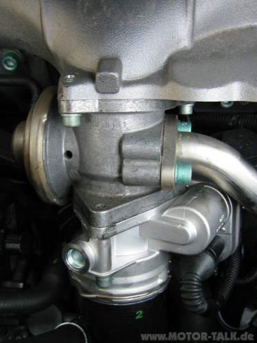

Hallole ...
Die AZV / BKD Motoren sollten vom Aufbau her ja ziemlich gleich sein .
So hat das Teil bei mir im Ex - A3 ausgesehen und war vorne - oben am Motor verbaut .  Siehe Pic
Sind ja nur ein paar Schrauben zu lösen ...
Die Saugrohrklappe / Regelklappe hat folgende VAG Ersatzteilnr. 038 128 063 G und müßte von Hersteller - Pieburg sein .
( Preis aus 01 - 2007 war 224,00 + Märchensteuer = 266,56 € in der VAG Werkstatt + Einbau ... )
... jetzt noch nach der Teilenr. "  guuugeln " und schon bist du einen Schritt weiter 😉
Hermy

Hallole ...
Also , ich bin irgendwie so dran , daß die 16 Ventiler AZV & BKD das Teil vorne haben  und der 8 Ventiler BMM hinten am Motor .
Hab leider nur Bilder vom A3 griffbereit .      Siehe Pic  roter Kreis
Runter mit der Abdeckung , dann weißte mehr ...
Hermy

Moin,
bei BKD sitzt das Teil vorn am Motor.
Zur Diagnose evt. erstmal abklemmen und die 10A Sicherung im Sicherungskasten im Motorraum ersetzen. Damit sollter der Lüfterfehler sich erledigen (hängen an der gleichen Sicherung) unt die Sicherung bei weiterem Betrieb nicht mehr ausfallen.
Sollte sich relativ einfach ersetzen lassen, da der Bereich nach Abnahme der Motorabdeckung gut zugänglich ist. Soweit ich gesehen habe ist die SRK nur mit 3 Schrauben am AGR-Ventil befestigt.
Bei Neukauf bitte beachten, daß die SRK durch ein neueres Modell ersetzt wurde. Ich denke wegen der doch recht häufigen Probleme.
