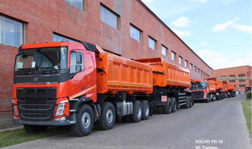

Bild 1+2 war eine Ausstellung in Schweden ,
denke der erste Auflieger hatte 16 Meter Länge .
Bild 3 war mal ne Sondersache für ein Stahlwerk .
V-auflieger-pritsche
V-auflieger
Volvo-fh-16-kipper
