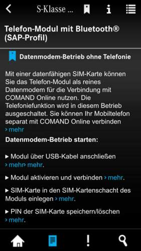

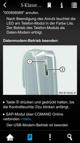

Also das SAP-Modul kann doch als reines Datenmodem genutzt werden ohne Telefonie. Dies wurde bis jetzt immer verneint aber ein User hier im Forum gab mir den Tipp mal in der online Bedienungsanleitung des S-Klasse Coupé zu schauen. Dort ist in Sachen SAP-Modul einiges mehr erklärt als in der Anleitung der V-Klasse.
Ich habe mir dann das passende USB-Kabel bei Mercedes bestellt und alles so eingerichtet wie beschrieben. Jetzt habe ich eine gute 3G Datenverbindung (> 5 MBit) als vorher nur über Bluetooth. Man kann auch jetzt das iPhone per Bluetooth verbinden zwecks Telefonie und das SAP-Modul arbeitet im "Hintergrund". Jetzt kann man auch problemlos den WLAN-Hotspot nutzen in der V-Klasse, finde ich. Klar kann man das auch alles über den Persönlichen Hotspot des iPhones lösen aber ich finde das die externen Antennen doch noch einen Tick mehr bringen, gerade bei Gebieten die nicht mit LTE versorgt sind.
Welche Lösung nun die beste ist muss wohl jeder für sich wissen. Ich bin so erstmal zufrieden.

Ich kann aus eigener Erfahrung aber jedem der das SAP-Modul als Datenmodem nutzen will, nur raten das Original Mercedes Kabel zu bestellen. Ich habe ein Standard micro USB Kabel probiert und damit fast das Modul bzw. den USB Anschluss geschrottet.

He Triple,
das klingt ja sehr interessant. Kannst Du die Anleitung hier mal einstellen oder verlinken?
A.
Man kann das z. B. in der MB Guides App nachlesen. Hier die Screenshots....
