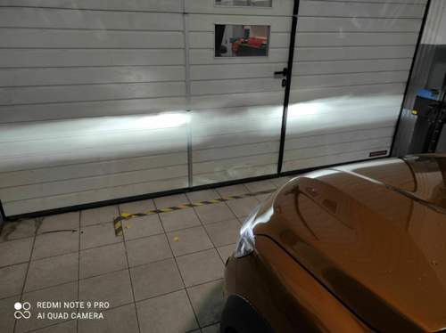

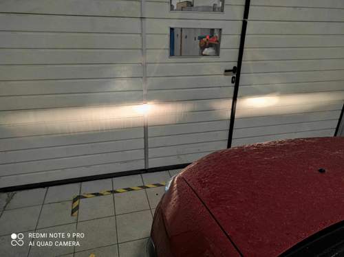

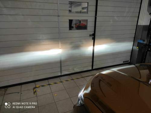

ich habe mal ein paar bilder gemacht. dort kann man schon ganz gut sehen dass das led-licht doch (um einiges) besser ist als einfaches h7-licht.
die bilder sind entsprechend beschriftet. der sandero 2 hat natürlich eine lwr und der captur 1. der zoe, captur 2 und der sandero 3 haben keine lwr!

Sandero 2
Sandero 3
Sandero 3
+3
mist, iwie zeigt mt nicht mehr richtig die bildernamen an. aber ich denke man kann erkennen was was ist. hauptsächlich interessant sind auch nur bild 1 (sandero 2 mit h7) und bild 2 (sandero 3 mit led).
das letzte bild ist ein captur 1, der einzige mit led-licht und einer automatischen lwr.

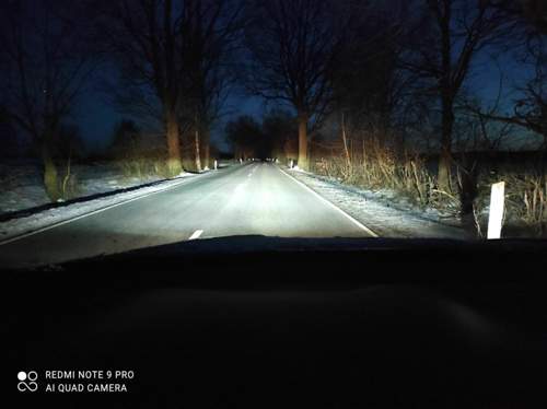

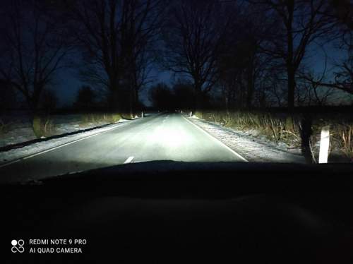

ich hab den sandero 3 mal übers wochenende mitgenommen. hab mal 2 bilder vom licht in freier wildbahn angehängt. (aufnahmezeitpunkt war um 18.20 uhr.)
grundsätzlich kann ich sagen: das led-licht ist deutlich besser als das alte h7-licht!
(auf den bildern wirkt es allerdings etwas heller als es tatsächlich ist)
aber: ich persönlich empfinde den gelben touch der h7 beim fernlicht einschalten bzw lichthupe als sehr störend. nach kurzer zeit sieht man es allerdings nicht mehr, da man sich dran gewöhnt. aber "irritiert" jedes mal wieder...
daher würde ich sofort auf hellere bzw weißeres h7 für fernlicht umrüsten.
Abblendlicht
Abblendlicht mit Fernlicht
