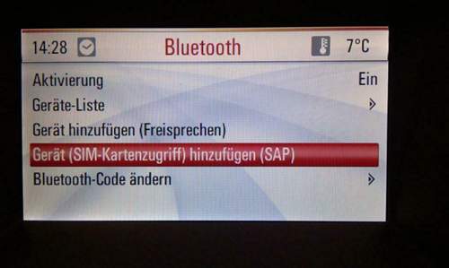

Bisher habe ich mein Tel. immer als "Freisprechgerät" verbinden, d.h. den 4-stelligen Code eingegeben und gut ist.
Was ich bisher nicht verstanden habe, ist die Verbindung SAP Verbindung (im Handbuch beschrieben unter "Ein Mobiltelefon über SAP (SIM AccessProfile) verbinden".
Gerät (SIM-Kartenzugriff) hinzufügen (SAP) auswählen. Diese Auswahlmöglichkeit habe ich erst gar nicht, oder find´s einfach nicht...
Muss ich zuerst das Tel. als „Freisprechgerät“ verbinden, damit ich es dann per SAP Verbindung koppeln kann?

ich kann dir das jetzt auch nicht zu 100% beschreiben, weil ich nicht zu den Personen gehöre die sich schon bald monatlich das neueste Handy/Smartphone holen und somit nicht so oft in das Menü zum verbinden rein muss. Aber es gibt 2 Punte im Menü, einmal die normale Bluetooth Freisprechverbindung, zum anderen die SAP. Du musst nicht erst als "Freisprechgerät" verbinden... Sicher das du auch die FSE mit SAP in deinem Auto verbaut hast? Wenn ich daran denke, mach ich dir beim nächsten Ausritt mal ein Foto.
was ich hiermit einlöse. Der Weg ist [Config]-[Telefoneinstellungen]-[Bluetooth] dann bist du an der Stelle die das Bild zeigt. Hast du die Menüauswahl nicht, dann hat deine FSE kein SAP.

Hi;
danke dir für die Erläuterung.
Das SAP Menü habe ich tatsächlich nicht.
Daher bleibt dann wohl nur die Anbindung als Freisprechgerät.
