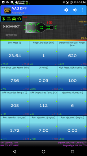

kurzer Zwischenbericht:
ich bin jetzt ca. 7000km mit Update 9979 unterwegs und kann bis auf einen etwas ruppigeren Leerlauf weiterhin keine Probleme feststellen (CFFB, 140PS).
Ich bin auch 600km mit Wohnwagen (>1600kg) unterwegs gewesen, auch hier keine Veränderung in Fahrverhalten und Verbrauch (ca 10l).

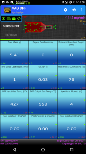

Das bisher einzige, was ich wie so einige hier, feststellen konnte, ist eine häufigere Regeneration des DPF. Da ich vor dem Update dies nicht aktiv beobachtet hatte, kann es durchaus auch Einbildung sein.
Mit der App VAG DPF habe ich zwei Regeneration festgehalten, die eine wurde bei 620 km und die andere bei 540 km eingeleitet.
Fahrprofil tägl. 2x35km Landstraße/Autobahn/Berufsverkehr/Staumix (Kölner Chaos).
Ich komme momentan fast nie in Temperaturbereiche der passiven Regeneration.
Merkwürdigerweise wird der Filter auch nie komplett leergebrannt, es bleiben laut App immer ca. 5g übrig.

Auf welche OBD2-Schnittstelle bzw. Hardware verbindet sich die App VAG DPF ?
@oliw_de schrieb am 8. Januar 2017 um 12:23:53 Uhr:
Ich verwende diesen Adapter, ca €20:
EXZA® HHOBD® Bluetooth Torque Android Diagnose CAN BUS Interface.
Mit dem letzten Update von VAG DPF wird auch die Softwareversion des Steuergerätes unten links angezeigt (sieht man auf meinen Screenshots noch nicht).
Die VAG DPF App arbeitet mit jedem Dongle, der entweder einen echten ELM327 Chip enthält oder eben einen der drölftrilliarden China-Chips, die sich als ELM327 auf der Konsole ausgeben.
Der Chip war eigentlich gedacht für ganz einfache OBD2 Diagnose, kann aber mit der Hintertür der custom CAN Header für OEM-Diagnose genutzt werden. Ganz genau das macht diese DPF App. Clevere Idee.
