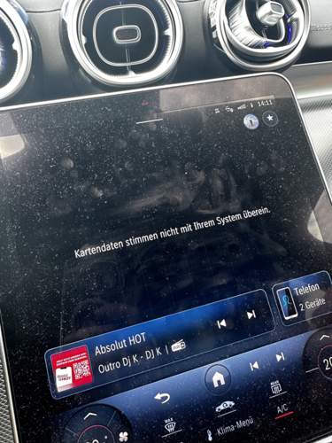

Heute, natürlich auf der Fahrt aus dem Urlaub zurück, macht mein C300e ein Update der Karte, ich bin so blöd und sage, ja, bitte System neu starten und seitdem sehe ich nur noch „Kartendaten stimmen nicht mit ihrem System überein.“.
Das Auto war vor 2 Wochen gerade erst bei Mercedes bezüglich Software Updates wegen Problemen und hat gerade mal 7000km auf der Uhr (3 Monate alt).
Yes, die haben irgendwas beim letzten Update verbockt. Mir zeigt er seitdem keine Ladesäulen mehr an, egal ob ich die POI aus oder an schalte. Ausserdem ist die dynamische Routenführung "auf Nachfrage" mal wieder schön penetrant und fragt alle 60 Sekunden nach, ob man sich denn auch gaaaanz sicher ist, nicht die Alternative nehmen zu wollen.
Aber klar, immerhin sehe ich überhaupt noch eine Karte...
Gab es nicht die Möglichkeit, ein manuelles Update durchzuführen?
Einfach mit dem Browser auf einem PC in Mercedes Me einloggen -> Dashboard ->digitale Extras verwalten. Dort verbirgt sich hinter Online Kartenupdate auch die manuelle Installation per download. Dann über einen usb stick ins Auto.
