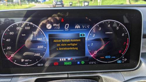

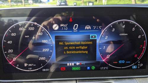

Hallo zusammen! Ich habe in Etwa dieselben Probleme mit den Meldungen Dass gewissen Assistenen nicht verfügbar sind.
Modell: C-Klasse T Modell c200 BJ 2021 Auslieferung: 29.8.2021
Die erste beiden Wochen nach dem Auslieferungstermin war das Auto wegen Reklamationen der Assistenzsysteme ( Spurassistent außer Funktion, Bremsassistent außer Funktion, und später dann Nothalt Assistent außer Funktion) fast nur im Kundencenter Sindelfingen. Dort ( Herr Killinger bzw. sein Chef) kannte man uns schon und nahm sich der Probleme an.
Schließlich war der Wagen mehr als eine Woche im Haus Apollo in der Frohnäckerstr. in Maichingen ( Softwarecenter, Kompetenzcenter) Am Freitag, den 13.8. haben wir dort unser Auto abgeholt und es wurde uns versichert, dass keine Fehlermeldung mehr aufgetreten ist und auch die Fehlermeldungen nicht auszulesen sind. auf der Fahrt in den Urlaub nach ca. 140 km erneut die bekannten Fehlermeldungen kamen, welche schon direkt nach der Fahrzeugübernahme auftraten und deswegen der Wagen im Werk untersucht wurde. Dies wiederholte sich auf der Fahrt insgesamt 4 mal!!!!! Trotz intensiver Suche in Ihrem Softwarecenter ist dieser Fehler noch immer nicht behoben! Angeblich wurden Sensoren getauscht, Softwareupdate...Nutzt alles nix, auch auf der Rückfanrt dieselben Probleme!!!! Dann gabs nochmals eine Fahrt zusamm,en mit einem Mitarbeiter, da traten keine Meldungen auf. Aber 3 Tage später wieder die gleichen MEldungen und schließlich gab auch das Navi auf: Navigation wirde gestartet, und das ging auch nicht weg... Aber die Fehlérmeldungen nicht verfügbare Assistenzsystem kam wieder und bleib, sofot ins Kompetenzcenter in Sindelfingen gefahren, dort konnte der Mitarbeiter dsie MEldungen nicht auslesen. Nun kam der Wagen in die Niederlassung, wo ich ihn auch gekauft hatte und man will nun über die Niederlassung das Auto zurück ins Werk geben, Ich habe einen Ersatzuwagen bekommen, den fahre ich jetzt schon die 3. Woche und mein Auto steht nich immer in der Niederlassung. Keiner will da Verantwortung übernehmen. Also selbst im Kompetenzcenter Haus Appollo in Sindelfingen konnte man nix finden. Ein Armutszeugnis!!! Mercedes und Qualtität das war einmal. Bin neujgierig wie es weiter geht.

Die Fehlermeldungen waren bei mir im 205er absolut gleich,
erst wurde was an den Kameras geputzt, dann wurde eine Abdeckung getauscht
und nun an den Kameras eine Steuerung und seitdem ist Ruhe,
wenn die Systeme ähnlich sind....
Ich wollte es nicht direkt so sagen... alles beschriebene hatte mein ex-W205 MoPf auch vom ersten Tag an.😁
Ich hatte genau die gleichen Fehlermeldungen mit dem W205 Mopf.
Auto war 4-5 Wochen in der Werkstatt.
Am Ende war es eine Kabelverbindung, die an irgendetwas gescheuert hat und dadurch kam es zum Wackelkontakt.

Mein Fahrzeug steht nun seit etlicher Zeit in Böblingen in der Entwicklung und wird dort mit etlichem Messequipment untersucht bzw. analysiert. Das bedeutet dass die Kollegen dort das Problem kennen, wir beide sind nun vom gleichen Problem betroffen beziehungsweise unsere Fahrzeuge. Ich habe jetzt schon seit letzter Woche keine neuen Infos bekommen, an was der Ausfall der Assistenzsysteme denn liegen könnte. Ich hoffe die kommen in nächster Zeit der Sache näher, denn nach der Analyse kommt wohl der Austausch der problematischen Bauteile (was auch immer das sein wird)
Mein Fahrzeug steht jetzt seit 15.9. in der Niederlassung bzw. Werkstatt in Sindelfingen.
Zur Info: Mein Fahrzeug wurde vom Kundencenter Sindelfingen direkt ins Haus Apollo gebracht, und war vom 5. 8. bis 11.8. im Kompetenzcenter in Sindelfingen ( Herr Streb). Am 11.8. übernahm ich mein Auto wieder direkt im Ko,mpetenzcenter ind mir wurde von Herrm SAtreb versichert, dass alles überprüft und ggfs, ausgetauscht wurde, auch die Software wurde neu aufgespielt. Das Eigenartige dabei ist auch, dass Die Fehlemeldungen nicht ausgelesen werden können. Ich glaube kaum dass man bei Ihrem Auto fündig werden wird. Der Servictechnker inder Werkstatt (Niederlassung Sindelfingen)= der jetzt mein Ansprechpartner ist, sagte mir letzte Woche, man hatte versucht über das Werk , das Auto wieder ins Haus Apollo ( Komp. Center von Mercedes, das Reklamationen von Werkstätten welche nicht weiter kommen untersucht) zu geben , aber die lehnten das ( aus gutem Grund, denn es war ja dort schon ergebnislos) ab! Wie es weiter geht? Ich weiß es nicht, versuche das Auto zurück zu geben, aber soweit sind wir noch nicht.
Übrigends, unswurde im Softwarecenter erklärt, dass dieser Fehler auch für sie neu sein und es keine Erklärung dafürt gibt. Aber das war ja vor Ihrer ZEit.

Antwort gestern von meiner Niederlassung bzw. der Werkstatt:
Die elektronische Zündung muss ausgetauscht werden, warten auf Ersatzteil..Mehrere Autos hatten denselben Fehler. Die Ursache der Fehlermeldungen sollte damit behoben werden. Mal gespannt
