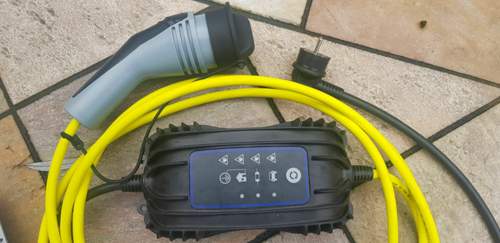

Die Absicherung dient zunächst mal der Absicherung der Leitungen und nicht der einzelnen Steckdose oder dran angeschlossener Geräte, weshab die Teile auch Leitungsschutzschalter heissen.
Es ist da ja nicht nur die Steckdose, sondern auch eine ausreichend dimensionierte Zuleitung erforderlich. Abgesehen davon, muss man auch unterscheiden, ob es sich um eine einzelne, separat abgesicherte Steckdose mit z.B. 2,5er Leitungsquerschnitt handelt, oder ob es eine Dose in der Wohnung ist, wo am selben Stromkreis auch noch die Mikrowelle dran hängt. Auch bei der Qualität der Steckdosen gibt es ja gewisse Qualitätsunterschiede. Auch die Verlegeart und der Querschnitt der Leitungen spielen eine Rolle. Dass es "funktioniert" heisst nicht, dass dies auch sinnvoll oder sicherheitstechnisch unbedenklich ist. (und ja, auch ich habe schn mit Schuko-CEE-Adapter mit 16A an einer Schukosteckdose geladen, aber ich mache damit weder Werbung noch empfehle ich dies (insbesondere keinem technischen Laien). Man muss sich des möglichen Risikos dabei einfach bewusst sein. In der Regel stell ich das Ladekabel an Schuko aber max. auf nur 13A wenn es nicht auf die minimal mögliche Ladezeit ankommt.
Schukosteckdosen sollten dauerhaft (und das Laden über 2-3 Stunden ist schon dauerhaft) mit nicht mehr als 10-13A belastet werden. Dass die Sicherung bei 16A nicht auslöst heisst im Bezug auf die Steckdose leider gar nix.
Das Mennekes Ladekabel gibt es auch in einer Schukoausführung und hat dann max. 13A.

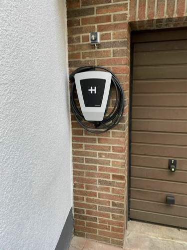

Ich habe eine Heidelberg Home Eco (11 kW, 7(!) m Kabel) und bin sehr zufrieden.
Im Sicherungskasten habe ich einen digitalen (ungeeichten, brauche keine Abrechnung) Zähler zwischen den Hauptzähler und die Wallbox geklemmt.
Ich bastele derzeit an einer Raspi-Lösung, die den S0-Ausgang des digitalen Zählers abfragt und mir dann erlaubt, Zähler-Auswertungen zu fahren.
Die Zuordnung zu 2 Autos wäre aber zugegebenermaßen nicht so toll.
Das lange Kabel ist super, da kann ich laden, auch wenn der Polo meiner Frau vor der Garage steht:-)

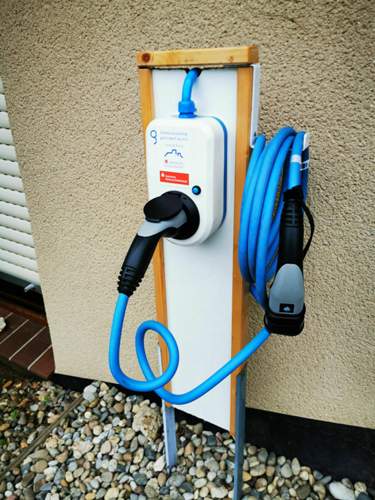

Ich habe einen goe charger und mir aus diversen Resten, die in der Garage rumlagen, einen 'Standfuß' gebaut.
Der charger hat eine prima app und man kann auch verschiedene rfid-chips nutzen, um bei mehreren Autos die Ladevorgänge separat zu dokumentieren.
Hat grob 650€ gekostet, und vom Landkreis gabs noch 500€ Förderung (deswegen der Aufkleber..)

Da gibts allerdings die 60% Förderung in NRW nicht für
