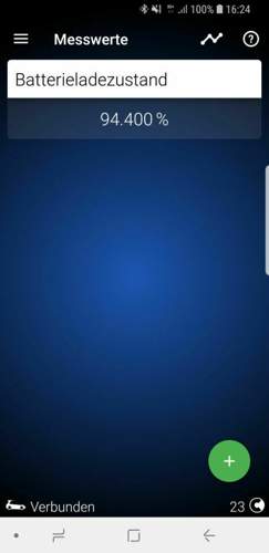

Ich habe es im November mal mit OBDeleven ausgelesen.
Bei frisch geladenem Akku (Anzeige 50 km) war der "Batterieladezustand" auf 94,4 %.
Bei leerem Akku (0 km) war er auf 22,8%.
Gruß Frank
Vielen Dank. Dann hat er netto (100%-28,4%)=71,6%, macht 7,09 kWh. Wow, wie genau der BC dann war.
Die Große untere Reserve ist wohl zum Starten des Verbrenners reserviert.
Also, ich hab den in der Garage meist auf 80% netto dauerhaft stehen.

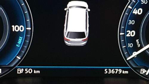

Damit könnte ich sofort losfahren oder noch schnell 30 Minuten vorher voll machen.
Hab nach 2 Jahren immer noch 50km in der Anzeige.
80% netto wären also 80,1% Brutto
Kleine Tabelle:
netto brutto
0% 22,8%
30% 44,3%
50% 58,6%
70% 72,9%
80% 80,1%
90% 87,2%
100% 94,4%
50% netto sind wohl dauerhaft am Besten.
