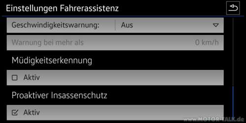

@Passat-B8BiTDI schrieb am 10. Juni 2018 um 13:19:39 Uhr:
Guck im Navi, dort müsste es unter Assistenten oder öffnen/schließen dann anwählbar sein.
Bei den Assistenten ist es zu finden ...
Proaktiver-insassenschutz
Na dann ist es bei Dir verbaut. Ist aber Sonderausstattung mit Preisschild (ca. 150€).
