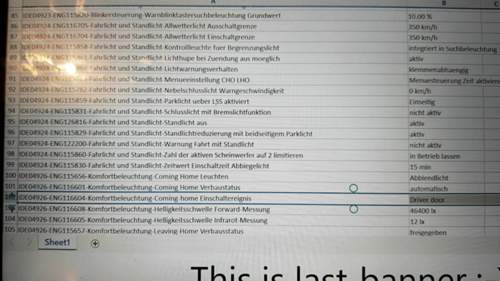

Also durch langes Drücken der Stoptaste geht die Innenbeleuchtung NICHT an. Hatte mich auch gewundert.
Also zum Dritten Mal: kann jemand was zum Codieren der Innenbeleuchtung beim Betätigen der Stoptaste sagen? Das Licht soll sich im Dunkeln einschalten wenn die Stoptaste betätigt wird.

Wieso hätte es dich gewundert?
Wann geht denn frühstens bei einen Auto mit Zündschloss das innenlicht an?
Wenn du den Motor abstellst, also nur den Schlüssel drehst, oder wenn du ihn anschließend aus dem Schloss ziehst....
Also ich kenne es so, das es frühstens an geht, wenn der Schlüssel gezogen wird...
Nun hast du aber kein mehr, also kannst du deine Zündung soweit ich es in erinnerung habe, nur durch langes drücken komplett ausschalten, alternativ halt über die Tür.
Du kannst ja mal die markierte Zeile im Foto von Tür auf Zündung umstellen, eventuell erreichst du damit deinen gewünschten Effekt.

Kannst du mich bitte kurz anleiten, wo ich diese Einstellung genau finde. Bin gerade dabei mich bei VCDS einzuarbeiten... Danke.
Ich bin allerdings am Zweifeln, ob sich zusammen mit CH auch die Innenbeleuchtung einschaltet.
Das eine ist Motor aus, das andere die Zündung danach aus.
Nochmals wenn du per Schlüssel den Motor aus machen würdest, würde das Innenraumlicht auch nicht an gehen...
Stg9, anpassung(10) und dann den entsprechenden Kanal suchen und anpassen.
Eventuell vorher bei Login anmelden.... Meist wird der Login angezeigt.
Meines Erachtens wirst du deinen Wunsch nicht umsetzen können.

Bei mir ist es folgendermaßen: ich bremse bis zum Stillstand. Der Motor schaltet sich automatisch aus (Start-Stopp-Automatik). Dann zieht die Handbremse halb an (Auto-Hold). Ich halte weiterhin das Bremspedal und betätige kurz die Stopp-Taste. Dann zieht die Handbremse automatisch komplett an. Dann passiert nichts. Erst beim Öffnen der Tür schaltet sich dann die Innenbeleuchtung ein. Wie sich das CH in diesem Moment verhält muss ich erst nochmal beobachten.
Normal ist es so, wenn es dunkel ist, geht das ch mit öffnen der Tür an.
Gleiches anders rum, ist es dunkel und du schließt dein Wagen per funkschlüssel auf, geht lh an und meine auch die umfeld/innenbeleuchtung.
Ist aber auch nur ein Ansatz, große Hoffnung das du es umgesetzt bekommst wenn das nicht klappt, habe ich nicht.
