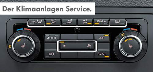

@Halb-Marathon-Man: Ist zwar spekulativ, aber prüf doch mal, ob bei dem ", 5-Alhambra" der erweiterte Temperaturbereich codiert ist, der bei 29,5 Grad endet (im Uhrzeigersinn drehen, bis die Anzeige auf "Hi' springt und dann beim", 0-Alhambra". Falls ersterer nach 29,5 umspringt und der andere nach 26, dann haben wir die Lösung.
Edit: Falls es das nicht sein sollte, bleiben als einzige Erklärung unterschiedliche Firmwarestände. In dem Fall müsste der eine oder der andere geflasht werden.
Beide Klimas enden bei 26 Grad.
Und als Ergänzung für mein Unverständnis noch dies. Die Bedieneinheit der Klima im Fond ist analog in vollen Zahlen. Also 19,20,21,22,23, etc. Von daher macht es wenig Sinn in meinen Augen als Fahrer die Temperatur auf 21,5 einzustellen wenn hinten die LED dann auf 21 steht.
Kannst du vorne im Navi, die Hintere Temperatur in 0.5 Schritten einstellen, aber hinten nur wie die G5/G6 Plattform in 1 Grad Schritten? Mach mal Fotos von beiden Autos/Systemen.
Ich kann in beiden Seats die hintere Temperatur nur in ganzen Gradschritten einstellen. Bei dem einen aber in 21, 22, 23, 24 ...
Bei dem anderen in 21.5, 22.5, 23.5, 24.5...
Ich benötige Fotos, da du von einer Analog Anzeige/Drehregler gesprochen hast, bin ich von so etwas wie am Foto ausgegangen, das sind natürlich feste Werte die nicht codiert werden können, sieht man auf dem Foto ja auch, das in dem Fall die skalierung "hardware" mäßig im Drehregler hinterlegt ist.
