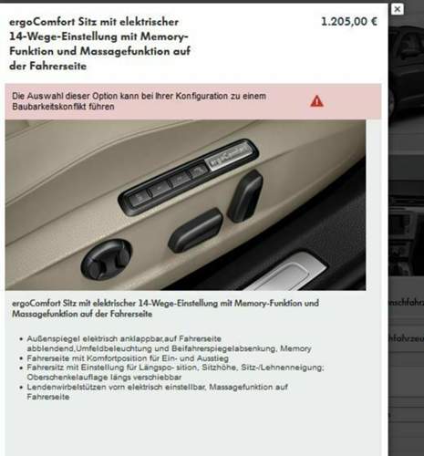

Ich lese da nichts von absenkbar
B8
und hier nur mit elektr. Sitzen
B8-memory

Mir haben zum Zeitpunkt der Bestellung mehrere Verkäufer verschiedener Autohäuser erzählt, dass die Absenkung des Beifahrerspiegels im Außenspiegelpaket enthalten seien.
Nach dem Hinweis von BJG_DO habe ich meine Unterlagen durch geschaut und sowohl in der Konfiguration von Ende Januar, als auch in zwei Auftragsbestätigungen vom 19.02. und 15.05. Fehlt der Zusatz mit der Absenkung.
Am Dienstag weiß ich mehr und werde berichten. 😉
Wenn in der AB nix steht senkt er sich nicht ab. Da hilf nur codieren
Nur wenn man die 14- oder 12- Wege elektrisch verstellbaren Sitze nimmt, ist die Option "Spiegel" und auch die Spiegelabsenkung auf der Beifahrerseite mit Memory-Funktion dabei.
Dem ist nicht so bei den anderen Sitzen, auch nicht bei dem im Business-Premiumpaket enthaltenen teilweise elektrisch verstellbaren Fahrersitz.
Die Option "Spiegel" bietet nur eine Zusatzfunktion, die der anklappbaren Spiegel.
Die in der PL hier noch bei dieser Option aufgeführten Funktionen, Abblenden Fahrerseite und Umfeldbeleuchtung, sind ab CL bereits Serie und beim TL kann ich die Option "Spiegel" ja nur dazu haben, wenn ich auch das "Licht- und Sichtpaket", welches diese weiteren Funktionen ja beinhaltet, dazu nehme.
So ist es. Deswegen nachrüsten
Bei mir war die Absenkung in der Auftragsbestätigung und es geht dennoch nicht. Da war am Anfang die Beschreibung des Pakets einfach falsch (wie beim Golf). Das hat VW auch so bestätigt.

Also nochmals zum Verständnis. Die Hardware ist im Spiegel vorhanden und die Funktion muss nur codiert werden oder sind es andere Außenspiegel? Ich bin grosser Fan von der Spiegel Absenkung vor allem mit grossen Alufelgen hilft es ungemein beim Einparken.
die HW ist nicht verbaut. es muss ein anderer motor in den spiegel (3 schrauben nur) und ein anderer "kabelbaum"
radio/navi und türstg können es ab werk (muss nur codiert werden)
