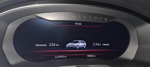

Guten Abend, ich hab da mal eine Frage bezüglich des Codierens.
Ich würde gerne mehr Infos (Verbrauch) auf meinem VC sehen wollen wenn ich das Auto aus mache.
Ich Lade dafür mal ein Bild hoch, das ihr seht was ich meine. Man sieht ja die Fahrzeit so wie die Strecke und nun würde ich gern noch den Verbrauch dazu haben wollen.
Ja ich weiß das man es im Radio unter Car nachschauen kann doch so würde ich das mehr Feiern.
