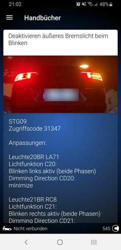

@Timmota schrieb am 2. Februar 2021 um 08:01:51 Uhr:
jo, einfach gesagt schon. steht ja schon alles hier irgendwo auf den 701 seiten 😁 aber ich sag dennoch, was ich gemacht habe.
STG 09 (Zugriffscode 31347) > Anpassung > Leuchte 20BR (für links) > Lichtfunktion C20 > "Blinken links beide phasen" - Dimmwert CD auf "0" (war der bei mir schon) und Dimming Direction auf "minimize"
Das ganze lässt sich analog übertragen auf die Leuchte 21 für rechts.
@Timmota, Danke für deine Zusammenstellung. Für die Anfänger unter uns, wie ich es einer bin, zusammengefasst:
ENG116956-ENG116262-Leuchte20BR LA71-Dimming Direction CD 20,minimize
ENG116956-ENG116259-Leuchte20BR LA71-Lichtfunktion C 20,Blinken links aktiv (beide Phasen)
ENG116956-ENG116261-Leuchte20BR LA71-Dimmwert CD 20,0
ENG116957-ENG116281-Leuchte21BR RC8-Dimming Direction CD 21,minimize
ENG116957-ENG116278-Leuchte21BR RC8-Lichtfunktion C 21,Blinken rechts aktiv (beide Phasen)
ENG116957-ENG116280-Leuchte21BR RC8-Dimmwert CD 21,0
lg yaabbaa
@Timmota schrieb am 1. Februar 2021 um 22:21:08 Uhr:
Ufffff, So. Habe es geschafft.
War n Haufen arbeiten für so n dämliches Video 😁
Ganz schön kompliziert auf so nem eierphone
Ich habe mal ein Screenshot aus deinem Video gemacht, und ne Anleitung bei OBD11 erstellt mit deinem Videobild
Oh cool nice. 🙂
Sind die Handbücher privat oder kann man die Teilen ?
Wusste gar nicht das obd11 so ne Funktion hat
Sowohl als auch.
Habe das natürlich öffentlich gemacht
