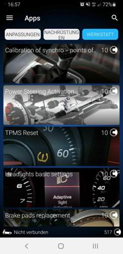

Hat schon jemand die GetriebeRücksetzung per OBD11 versucht?
@Nudelsuppe2k schrieb am 25. November 2020 um 16:59:21 Uhr:
Da würde ich nur draufdrücken wenn die Frau dir weggerannt ist und du zuviel Zeit hast, und in Kauf nehmen kannst, dass ggf. der Abschlepper kommen muss. Alles schon da gehabt.
Hehe, alles klar:-D
Mit OBD Eleven nicht, mit VCDS schon.
Nach Getriebeölspülung (DSG-6-Gang B8) macht das Sinn, vorher m.E. nicht, da zuviel Alt-Rest-Öl im DSG verbleibt (ca. 2 ltr bei 5,5 ltr. Wechsel-Ölmenge)....
Hauptsächlich setzt sich ja bekanntlich die Mechatronik zu....
