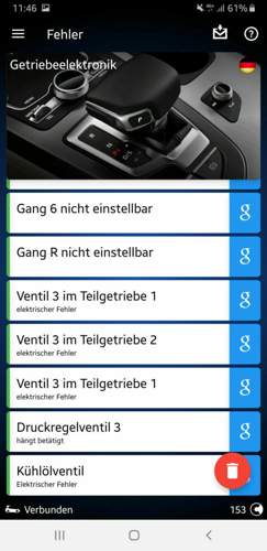

@monstermolt schrieb am 4. September 2019 um 19:17:43 Uhr:
Wenn du mit Obd11 ausliest oder mit einer älteren Vcds Version hast du viele Fehler im Getriebe
Jedoch nur wenn der Motor läuft. Dann knallt er die Fehler voll mit: Gang nicht einlegbar, Druckventil, Ölventil usw...
Wenn der Motor aus ist, funktioniert auch OBD11 korrekt.
mit vcds und auch vcp habe ich die fehler noch nicht beobachten können. weder mit motor an noch aus....
Müsstest eine VCDS Version von < 2016 testen. Alle neueren Versionen sollten diesen Bug nicht mehr haben.
Bei OBD11 kann ich bestätigen dass die Fehler selbst in der aktuellsten Version noch vorhanden sind.
Siehe Anhang
Obd11
@Tronix_ schrieb am 4. September 2019 um 19:41:44 Uhr:
Es geht um den GTE, da reicht Zündung für die Fehler, die meisten können nicht mal benannt werden.
Vcds hatte die Fehler auch noch bei der letzten oder vorletzten Version noch... Müsste ich nochmal gucken.
Aber so oder so sind es keine reale Fehler.
In Version 17.8 waren die Fehler noch da.
Ok gte... davon hatte ich erst 3 am Kabel
Alles klar. Meine Aussage bezog sich auf den normalen Passat + DSG
Zündung: keine Fehler. Motorlauf: Fehler.
Zum GTE fehlt mir ebenso die OBD Erfahrung...
