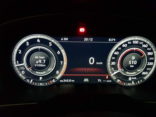

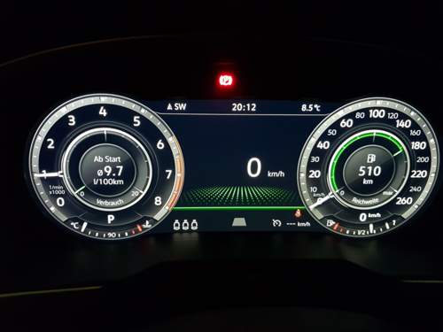

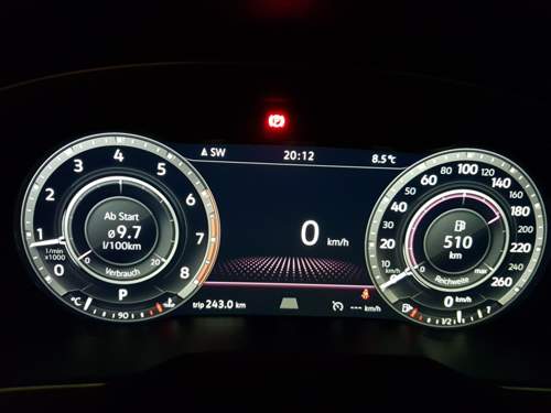

Kannst du mal bitte ein Foto hochladen von dem farblich geänderten AID?
Habe ich das richtig verstanden, du hast serienmäßig nur die 1 Farb-Ambientevariante (weiss) und jetzt kannst du im DM 10 Farben auswählen, die dann im AID angezeigt werden?
Richtig, ich habe nur die 1 Farb-Variante.
Hier die gewünschten Bilder.
Grün
Rot
Rosa
+2

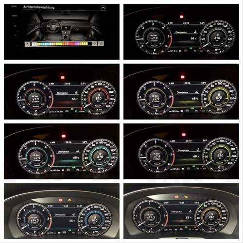

Also jetzt klappt es auch bei mir. Habe mir jetzt erst mal 25 Farben eingestellt. Ich vermute dieser Kanal war entscheidend das sich die AID Farbe ändert:
Adresse 09,5Q0 937 086 BM,Anpassungskanal IDE09731-ENG125018-Innenlicht 2.Generation-Cockpitbeleuchtung mehrfarbig,geändert von,nicht aktiv ,auf,aktiv
Das Blau gefällt mir noch nicht so ganz und komischerweise wird tatsächlich das GTE Weiß wirklich nicht als Weiß dargestellt. Was aber dagegen korrekt dargestellt wird ist ein helles Grau. Das kommt an ein Weiß schon nah genug ran. Ich dachte es lässt sich damit beeinflussen:
IDE09731-ENG125641-Innenlicht 2.Generation-Farbausgabe Cockpitbeleuchtung nicht berechnen,aktiv ,19
Was diese Kanäle machen konnte ich auch nicht herausfinden:
IDE09731-ENG154512-Innenlicht 2.Generation-Ambiente_Farbliste_HMI_mit_Farbtransformation,nicht aktiv ,19
IDE09731-ENG125015-Innenlicht 2.Generation-weicher Farbwechsel,nicht aktiv ,19
IDE09732-ENG133385-Innenlicht Leuchtenkonfiguration-Frei_Farbwahl_ueber_HMI,nicht aktiv ,5
Kennt da jemand was dazu?

Wie bekommt man jetzt die 25 Farben (statt nur 10) und welche Farbcodierung hast Du für „hellgrau“ genommen
Den APK
„Adresse 09,5Q0 937 086 BM,Anpassungskanal IDE09732-ENG154509-Innenlicht Leuchtenkonfiguration-Ambience_light_colorlist_default,geändert von,10 ,auf,30“
anpassen von 10 auf 30. (es gehen bis zu 30, ich hab nur 25 ausgefüllt)
Dann in den folgenden APK‘s die Farben hinterlegt:
ENG153710-ENG154516-Ambience_lightning_color_list_2-Blauwert Farbe 11,0 ,60
ENG153710-ENG154517-Ambience_lightning_color_list_2-Blauwert Farbe 12,0 ,60
ENG153710-ENG154518-Ambience_lightning_color_list_2-Blauwert Farbe 13,0 ,60
ENG153710-ENG154519-Ambience_lightning_color_list_2-Blauwert Farbe 14,0 ,60
ENG153710-ENG154520-Ambience_lightning_color_list_2-Blauwert Farbe 15,0 ,60
usw.
Als Grau habe ich einen RGB Wert von 199,199,199 eingetragen. Ich hab ja aber nur die einfache Ambiente, deswegen kann ich nicht sagen ob die Farbe auch auf den LED Leisten so rüber kommt.
