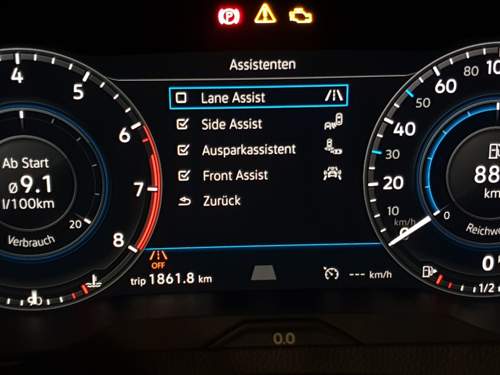

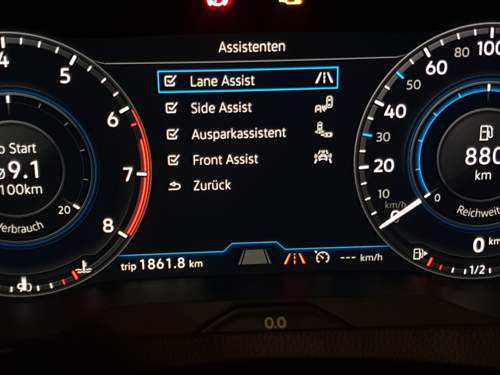

Beim Spielen entdeckt, aber für viele sicherlich uninteressant.
In A5 Byte 16 den Bit 1 auf 1 gesetzt bewirkt, das eine Art "Lane Assist off" Kontrolllampe aktiviert wird.
20190302-211411
20190302-211356
20190302-211421
Erscheint die warnung auch wenn der LA unterwegs sich deaktiviert aufgrund fehlender Markierung oder zu geringer Geschwindigkeit?
Das habe ich noch nicht probiert.
Nachtrag: Nein, es erscheint keine Meldung wie man es z.B. vom ACC oder VZE kennt.
Diese Meldung erscheint nur einmal beim deaktivieren.
Nein der wird dann nur gelb wie sonst auch
