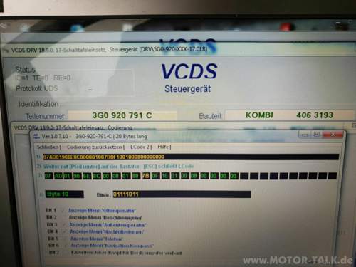

@hadez16 schrieb am 29. Dezember 2018 um 10:13:38 Uhr:
Byte 10 Bit 0
Byte 10 Bit 0 ist bereits gesetzt, aber in VCDS nicht belabelt.
@mika85 schrieb am 29. Dezember 2018 um 07:19:44 Uhr:
Welches vcds? Mit vcp solltest du die codierung im kopf sehen
Ein seit 7 Jahre in meinem Besitz altes Micro-CAN mit VCDS DRV 18.9.0.
VCP+K habe ich zurzeit auf V4.0.3. Updates bekomme ich nicht mehr, da ich es nicht einsehe noch einmal soviel Geld dafür zu zahlen. Nur weil man als einer der Ersten mit separaten SIM Kartenleser war.

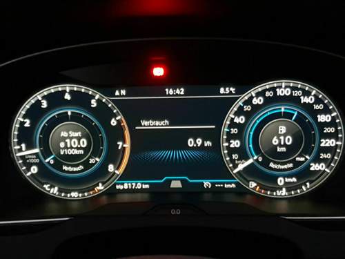

Jedenfalls ist die Begrüßung im KI nicht möglich. Alles andere funktioniert.
Die 53 Euro in ein Update sind gut investiertes Geld. Beim B8 deutlich angenehmer mit VCP, als mit VCDS aus meiner Sicht
@F10ler
Bei mir ist im STG17 bei Byte 10 der Hex 7F. Nimm mal diese Codierung.
Die Begrüßung erscheint bei mir.
7F aktiviert bei Ihm doch nur den Joker Knopf, also Bit 7. ich glaube nicht, dass das hilft.
Beim Golf 7 habe ich 7B
Bei mir ist bei Hex 7F der Bit 7 nicht aktiv.
Nur Bit 0 bis Bit 6 ist aktiv.
Das kann normal nicht sein
HEX 7F ist 1111111 also alle Bits auf 1 bis auf 7

@monstermolt schrieb am 31. Dezember 2018 um 15:51:35 Uhr:
Auch falsch. Das wäre bei FF
Man sollte da nicht einfach von anderen was nehmen. Personalisierung ist Bit 0. Der Rest in dem Byte ist für andere Anzeigen
Jo... Hab mich verzählt sind nur 7 Stellen keine 8.
Hatte es noch geändert aber zu spät.

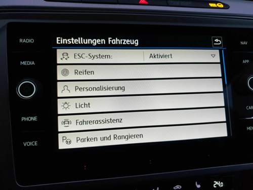

Bei denen wo es im KI funktioniert, habt ihr ebenfalls den APK "Aktiver Teilnehmer Personalisierung"?
Ansonsten muss es an etwas anderem liegen. Firmware? Datenstand? BCM?

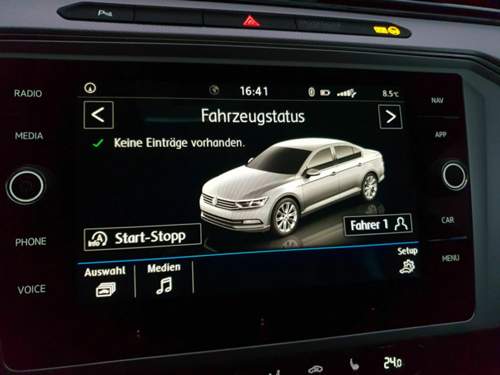

Im AID funktioniert jedenfalls alles andere was die Personalisierung betrifft. Sowohl die Farbveränderung der Ambientebeleuchtung Plus, als auch die Einstellungen in der MFA. Ich fahre gerne mit Navi Ansicht und blauer Ambiente. Wenn meine Frau mit ihrem Schlüssel aufschliesst, wechselt im AID die Ambiente auf lila und Infotainmentansicht. Im Infotainment unter Fahrzeugstatus werden unten rechts die Profile angezeigt.
