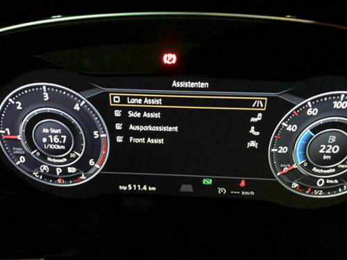

habe von werk die fußgängererkennung und ist bei mir im aid nicht aktivierbar. neu im dp.
2e6b9aa8-ec02-4dd7-808c-6276630135f5
F14905b0-4f9d-4af5-89b8-5fe52d655618
@CaptainDickei schrieb am 3. November 2018 um 17:41:41 Uhr:
In Stg 17 rein und den Haken bei Penestrain Assist setzen. Schon ist es drin.
Doch ist es @CaptainDickei.
Nur ist es mit vcds nicht gelabelt. Wenn ich mich nicht irre. Man kann beim AID auch andere Sachen codieren, die aber leider nicht klappen, zumindest bei mir.
Ja z.b side assist wenn nicht verbaut. Nicht alles was sich anzeigen lässt/codieren lässt geht auch
