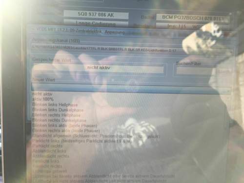

Hallo Gemeinde,
ich bin auf der Suche nach der Codierung der Rücklichter, geschaltet mit dem Tagfahrlicht vorne, wo nur der äußere Rand leuchtet bei den R-Line Rückleuchten.
Kann mir da vielleicht jemand helfen?!
Leuchtfunktion 16 und 17 D auf TFL
@monstermolt schrieb am 2. Oktober 2018 um 13:02:35 Uhr:
Leuchtfunktion D Leuchte 16 und 17 auf TFL
Danke...
Allerdings verstehe ich den Weg dorthin gerade nicht so ganz...
Hab noch ein Bild.
F5ea0775-a458-4267-b923-9f76dd6baf48
Ich hätte es gerne genau andersrum. Nur die inneren Rücklichter bei TFL 🙂

Gute idee, hab ich auch mal gemacht.
Hier die codierung für die CL Rückleuchten (? - GTE):
STG09
Leuchte23SL HLC10
Leuchte24SL HRA65
Lichtfunktion G -> Tagfahrlicht
Dimmwert GH -> 50 (so hell wie es eben sein soll 😉 )
Dimming Direction GH -> maximize
So geht die Codierung mit OBD11:
https://www.youtube.com/watch?v=y-x-D6SNb2w

Danke!!
Gefunden, eingestellt, funzt =))
Merci

Ja scheinbar schon, weil @monstermolt 16 und 17 erwähnt hat.
Das sind bei mir scheinbar alle Leuchten zusammen...
Also die Leuchte ist unterschiedllich, der Rest sollte gleich sein.
