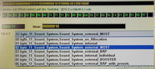

Ich suche noch die Stelle, wo die Soundsettings gespeichert werden. Also Bass, Höhen, Tiefen etc. Egal was ich einstelle, nach der Busruhe ist es wieder weg. Allerdings entspricht es auch nicht der Standardeinstellung vom Werksreset, bei der wird ja alles auf Null gesetzt.
Im 5F habe ich das hier gefunden, jemand eine Idee?
20180528-192329
Bei Audi liegt sowas fest in der Software, nur als Beispiel. Ich würde mal bei VW nachfragen ob das Problem bekannt ist. Bei Audi gabs dazu mal ein Update...
