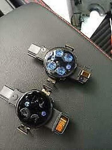

Habe folgende Anpassungen vorgenommen
Regenschliessen Art auf permanent setzen
Dann Regenschliessen im Menü
Aktivieren
Aktiv
Und dann im
Stg 09 Byte 0 Bit 1 und 2 aktivieren ..
Im stg9 selber Byte 0, bit 1 und 2 oder im RLFS?
Im RLFS sorry ...
Also auf den ersten Blickes gleich zu meinen.
Also entweder wirklich nur ein Sensor Thema.
Oder der Eeprom ist anders von der Grundsoftware.
Kann aber auch nur an der Codierung liegen, habe da ein Byte und bit in eventueller Vermutung...
Daher bin ich auf deine Adpmap sehr gespannt.
@Passat-B8BiTDI schrieb am 3. Februar 2018 um 16:39:25 Uhr:
Hat denn jemand die Funktion durch Tausch des RLHS auf RLFS hinbekommen?
Worin unterscheiden die sich?
Das eine ist ein H=Helligkeit Sensor das andere ist ein F=Feuchtigkeit sensor.
Die F version hat 4 blaue runde Sensoren die sichtbar sind. Der H hat die nicht, die sind frei.
Sobald ich das admap von der Zeit hinbekommen habe stelle ich es dir zur Verfügung ..
