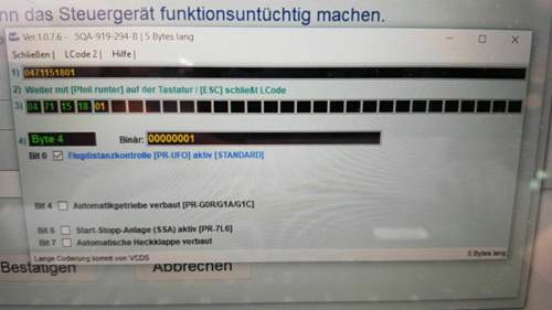

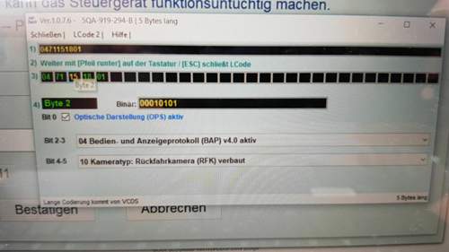

So Codierung heute nochmal gemacht, diesmal hat alles geklappt beim Lane Assistent. Aber der Blödsinn mit der Einparkhilfe. Die hat damit gar nichts zu tun gehabt, es gibt dort auch kein Text zum codieren, siehe Fotos. Hätte mich aber auch gewundert wenn die Einparkhilfe damit etwas zu tun hätte.
Ist aber bei einigen neueren so notwendig in der Einparkhilfe. Warum, keine Ahnung. Deshalb ist das schon kein Blödsinn
ich erzähle /schreibe kein blödsinn! wie schon geschreiben ist es beim superb oder auch golf fl nötig.da du einen fehler hattest nach dem codieren war auch hier stg 10 im verdacht
