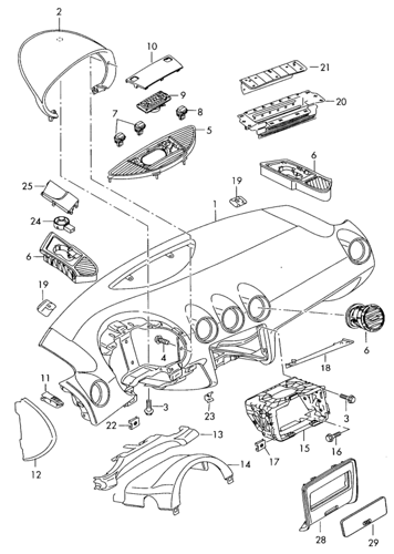

Also das klappern kommt jeweils an den Lautsprechereinsätzen am Armaturenbrett. Habe das Gitter abgebaut.
Wie bekomme ich die eigentlichen Lautsprechereinsätze inklusive Lüftungsgitter raus?
Dann kann ich mal ganz genau schauen, was da klappert.
Hat jemand eine Anleitung dazu??

Mal ein Schaubild :
@comsat schrieb am 2. Januar 2015 um 15:27:06 Uhr:
Mal ein Schaubild :Zitat:

Echt klasse!! Danke erstmal 🙂
Aber wie genau bekomme ich das Ding denn jetzt raus? Scheint ja nicht großartig verschraubt zu sein.. Einfach dran reißen? 😁
