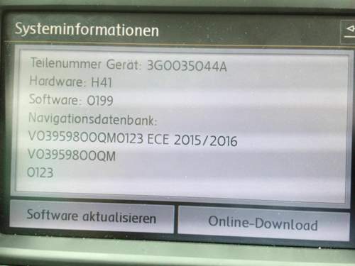

Ich habe das gar nicht. Jetzt schon 500km in Bayern auf Autobahn unterwegs, aber gar keine Probleme. Auslieferung war am letzten Mittwoch.
Hatte schon die neue Karten drauf.
Hier falls von Interesse die Systeminfo
