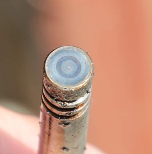

.... hab gerade einen "toten" Kopf zerlegt.
Die Ventile haben sich definitiv gedreht, wie man auf den Bildern erkennen kann.
der "Stevie"

1. Woher kommt das kreisringförmige Tragbild am Vetilschaft, wenn es sich nicht drehen sollte??
2. "Drehen" sollte in dem Fall nicht von mehreren Umdrehungen pro Minute ausgehen.
3. Die Dynamik darf auf keinen Fall außer Acht gelassen werden!!
F = m x a
Heißt: je größer die Beschleunigung des Ventiltrieb, desto größer ist die Kraft.
Und das führt zu einer wahnsinnig hohen Flächenpressung zwischen Einstellschraube und Ventilschaft.
Die ist weitaus höher, als die Gegenkraft durch Ventilfeder und Teller.
Hinzu kommt die leichte Kreisbahn, die der Kipphebel beschreibt.
Aktive Ventildrehvorrichtungen (Rotocap) bewegen das Ventil von ca. 1,8 bis 50 1/min. (Quelle: Kraftfahrzeugmotoren, Küntscher - die "Bibel" für Motorenkonstrukteure)
Ich gehe davon aus, dass das Ventil bei passiver "Drehvorrichtung" im Bereich 100 - 1.000 niedriger liegt, was ausreichend ist.
