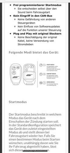

@Mario-R schrieb am 6. August 2018 um 15:07:53 Uhr:
Hab gerade die asr Klappensteuerung bei meinem C43 Mopf verbaut, jedoch läuft sie nicht.
Drücke ich den Knopf 3 kann ich die Klappe drinnen über den Schalter in der Konsole steuern, drücke ich auf der Fernbedienung Knopf 1 oder 2 passiert nichts!!!
Jemand eine Idee?
was soll den passieren wenn du Knopf 1 oder 2 drückst? Ich glaube du hast die Funktionsweise nicht verstanden.
Knopf 3 ist Seriensteuerung, es ist richtig das du die Klappe dann über den Schalter in der Konsole steuern kannst, das ist so gedacht.
Bei 1 und 2 ist die Klappe jeweils ganz auf oder ganz zu, die Steuerung an der Konsole kannst du dann so oft drücken wie du willst, die ist außer Kraft gesetzt. Klappe bleibt auf oder zu.
Einfacher Test, Motor aus, Tür auf, FB 1 und 2 mehrmals drücken, du solltest das öffnen und schliessen der Klappen unter dem Auto hören.

Genau das ist richtig. Wenn ich Taste 1 und Taste 2 drücke, passiert nichts!
Es geht ke Ne Klappe auf und auch keine Klappe zu...... normal müsste man ja die Mechanik der Klappe mal hören. Wenn ich auf 3 drück und dann die Taste in der mittelkonsole höre ich die Mechanik der Klappe. Was soll ich da falsch verstanden haben?
Überprüfe mal die Batterie im Sender. Vielleicht ist es so einfach.
Gute Idee 😁 da müsste ne LED leuchten wenn du einen Knopf drückst. Leuchtet diese?
Aber auch dann kann die Batterie schon schwach sein. Auf der Rückseite sind 3 Schrauben. Geht relativ einfach.
Neues Gerät und dann gleich leere Batterien?
Ja leuchtet, laut asr wird wohl ein defekt vorliegen, schicken eine neue raus.

Wenn Serienschalter auf ZU ist, dann tut sich mit der Fernbedienung gar nichts.
Wenn Serie Auf, dann kann ich schalten, aber wenn ich dann mit der FB auf AUF drücke, dann verstellen sich die Klappen im Sekundentakt und geben Geräusche.
Hab mit ASR tel, die schicken ein Neues.
Trotzdem ärgerlich 🙁
