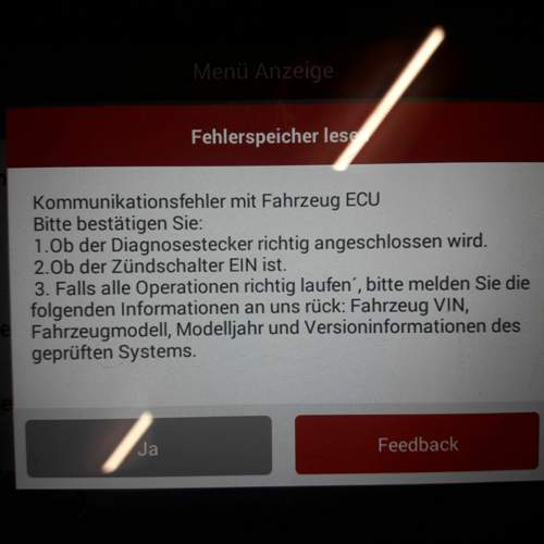

Den Anlasser habe ich im K40 direkt überbrückt, er dreht auch, aber Motor startet nicht.

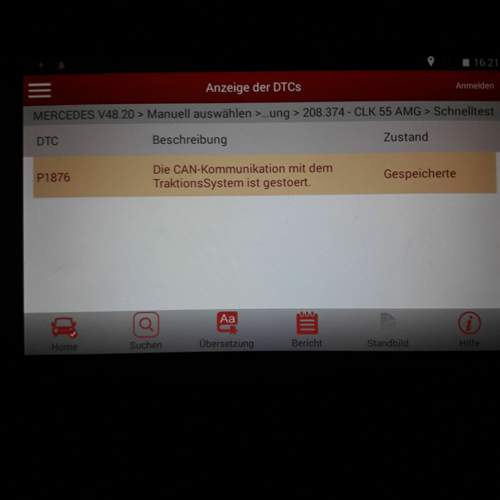

Die diagnose ist etwas unklar, weil der Motorlüfter die Spannung in paar minuten auf unter 12V sinken lässt. Habe ein Ladegerät und Booster angeschlossen.

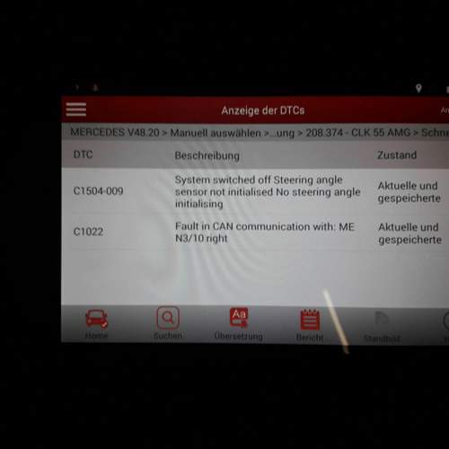

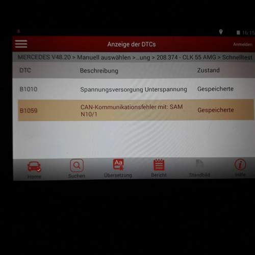

Die Fehlerdiagnose ergibt einige Fehler wegen (unterspannung B1010 / C1504-009 LWS / C1022 CAN fehler komunikation ME N3/10 rechts / P1876 Traktionsystem) die kann ich löschen und alle gehen weg, aber wen ich zum zweiten mal diagnose mache kommen paar gespeicherte fehler B1059 CAN komunikation SAM N10/1 / B1102 CAN komunikation MSG / B1129 Umgebungstemperatursensor unterbrechungen (elcode Elektronischer Zündschalter) Traktionskontrollsystem ABS ASR ETS und ESP... diese Fehler haben eigentlich auch mit der (unterspannung) zutun... denke ich mal..
Weil wen die Batterie voll ist, kann ich die alle löschen...
CAN komunikationsfehler kommen wieder wen die spannung sinkt, und verursachen dann die ganzen verwirungen...
Deshalb gehe ich davon aus, dass es an dem SAM und/oder K40 Modul liegt.
Obwohl es Komunikationsfehler mit SAM N10/1, mit Motorsteuergerät usw gibt...sind das wohl die auswirkungen der unterspannung...weil ein Defekt am Motorsteuergerät ist eher unwahrscheinlich, da man alle fehler löschen kann und die tauchen erst mit unterspannung auf...oder irre ich mich da?

habe noch paar bilder der Diagnoseversuche reingestellt...vielleicht hilft es die problematik besser zu verstehen...
Danke im Voraus...
Erste diagnose, Batterie grade montiert
Erste diagnose vor dem löschen
Zweite diagnose Batterie schwächelt
+4

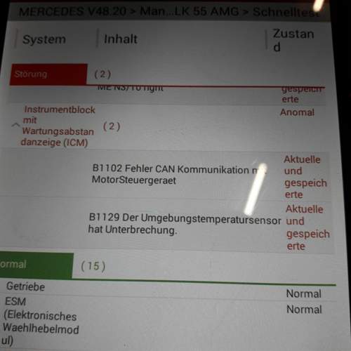

Die diagnose hat ergeben, dass wegen der (unterspannung) manchmal die CAN komunikationsprobleme mit dem SAM auftretten... Und eine direkte ansteuerung ist nicht möglich, doch wen ich einen Bestätigungstest mache, funktioniert es... Und ich kann die Fehler löschen. siehe foto 1- 2-3-4 und 5...
Gestern hatte es keine Fehler mehr mit ESP, ABS... es gab nur eine Störung B1102- komunikationstörung und (B1129 Umgebungstemperatursensor... (siehe fotos von meinem ersten Beitrag)
Doch heute konnte ich paar permanente Fehler wieder diagnostizieren... Ob dies mit dem defekt am SAM oder dem K40 zusammenhängt, kann ich nicht beurteilen... siehe foto 6-7-8
Bei einer Schnelldiagnose zeigt es keine fehler im Getriebe...Doch wen ich direkt das Getriebe diagnostiziere, dann sind 4 permanente fehler drin, die ich nicht löschen kann. siehe Foto 9... Diese fehler denke ich mal haben mit einer störung eines der Module zutun.. Deshalb läuft auch der Motorventilator ständig, weil er falsche signale bezüglich der Motortemperatur bekommt...
Ich denke wen ich das Modul tausche, welches die Signale an den Tempertur und ESP sensor leitet, dann sollten diese fehler weg gehen...
Ob der Motor danach wieder startet, bleibt aber offen...

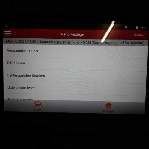

Welches der Module ist für die Sensor signale zuständig... das SAM oder..??

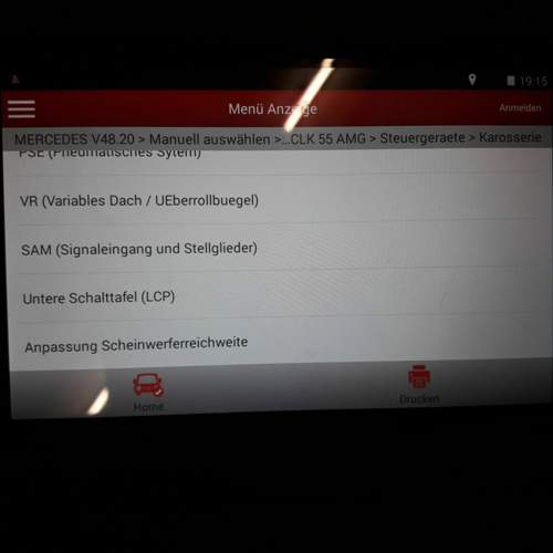

SAM diagnose
SAM diagnose
SAM diagnose
+6

Bin jetzt aber auch noch einige Beiträge durchgegangen... Kann es vielleicht wirklich der MSG sein...!!?
Diagnose zeigte auch in 2 fällen die gestörte komunikation mit MSG und ME N3/10 an...in zusammenhang mit dem LWS... Die fehler sind (gespeichert und immer wieder aktuell) siehe bild.
Sogar die schnelldiagnose findet diese fehler jedes mal...
Wiederrum können unterspannungen und fehler im SAM oder K40 auch zu solchen fehlerbildern führen...
Gespeichert und permanent
Auch permanent

Wie genau wird das singnal bei Mercedes von dem Zündschloss weiter geleitet.?
Geht es zuerst zum SAM, dann zu den Sensoren, dann zum K40 und danach zu den Steuergeräten, oder wird das MSG von den Sensoren zuerst angesteuert, sobald die Zündung eingeschaltet wird...um eine Startfreigabe für alles andere zu bekommen..?

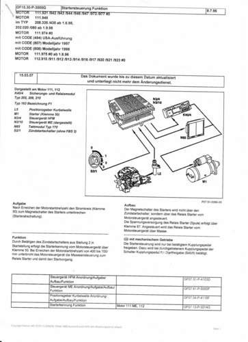

Hi porsche,
geradezu ein Schulbeispiel, wie man einen CLK auf keinen Fall behandeln sollte.
Die Batterie muss immer geladen sein, darf niemals überbrückt werden und
höchstens zum Laden ausgebaut werden. Und selbst das professionell und nicht iirgendwie.
Zu deinen Fragen folgendes grundsätzlich:
Irgendwie mit irgenwas des CLK auslesen geht garnicht. Also womit genau hast du ausgelesen?
Ohne Werkstatthandbuch WIS/ASRA braucht du garnicht weitermachen.
Und selbst dort werden deine Fragen nicht beantwortet, z.B. wie genau der Startvorgang abläuft.
Beiliegend mal ein Beispiel, was du höchstens erwarten kannst, wenn du einige hundert Seiten (wie ich)
gelesen hast.
Übrigens, ein K40 Relais gibt es im CLK nicht (nur z.B. K40/4) , sondern nur im SLK und dort ist es in der Tat lebensnotwendig.
Wünsche dir viel Glück bei der Fehlersuche, aber ich schätze du brauchst Wochen, aber nur
wenn die ein Profigerät zum auslesen hast und das Wartungshandbuch wirklich duchliest.
Grüße waltgey
Clk-startersteuerung
Hallo Waltgey
Danke schon mal für das Schema...
Hab in der letzten wochen viele deine Beiträge gelesen... War sehr informativ...!
Da ich erst seit paar wochen mich mit dem Mercedes intensive beschäftige und erst seit einigen Tagen richtig ins materie gehe, hab bitte nachsicht, wen ich einige Module oder SGs nicht richtig bei namen nenne...
Ich benutze ein Launch x431... gerät. Ist eigentlich ziemlich gut.
Also ich hoffe jetzt mal nicht, dass ich noch wochen für die Fehlersuche brauche. Habe es ja bereits auf 3 ursachen eingegrenzt...
Und laut deiner Schema, falls ich es richtig verstehe... Wird es wohl an dem K40/4 Modul liegen irgend wo im bereich der klemme 87...
Da es jetzt nicht die welt kostet, und optisch dran nichts ungewöhnliches sichtbar ist...sprich keine wasserspuren oder verbrante leiterbahnen... Tausche ich es mal gegen ein neues...
Falls es danach nichts brinngen sollte, dann liegt es wohl am MSG oder SAM....
Oder kann ich die werte der Klemme 87 vielleicht ohne profiwerkzeug und Werkstattbuch prüfen..?

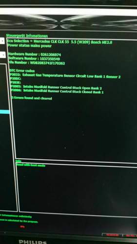

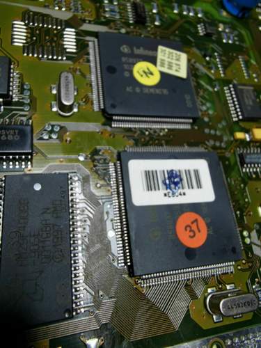

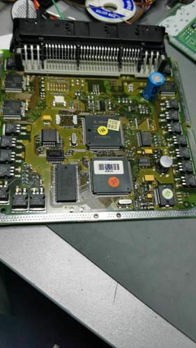

Img-20211220-wa0003
Img-20211220-wa0004
Img-20211220-wa0001
Hmmmmmmmmmm, da steht was von ME 2.8 und W209?
Und einen prozessor im Steuergerät tauschen..... wow, welches Equipment hast du zur Verfügung?
Bin ein wenig verwundert.

Habe einen Launch X431... für die Diagnose und ein Star Diag für codierung... und ein mikrolötgerät für die pins... wen man nicht 2 linke hände hat und einen schaltplan lesen kann, ist es keine raketenwissenschaft...
Und da das MSG von W208 die gleiche programierung/codierung hat wie W209, W210, W211, w220, / 320er / 430/ 500 und eben 55er, habe ich die benutzt wo auf dem Gerät komplett gespeichert war...
Wichtig ist, dass es ME 2.8 ist, die Fahrgestelnummer übereinstimmt und akzeptiert wird... Wie du auf dem foto sehen kannst ist es auch der fall gewesen...
Je mehr Elektronik verbaut ist, desto empfindlicher reagiert es auf Spannungschwankungen...da hast du recht... Aber auch da gehen als erstes nur die sicherungen kaputt... Und danach erst die Elektronik... Somit lässt es mindestens einen Fehler bei der handhabung zu... Egal welches modell es jetzt ist...
Aber wie gesagt, nur bei den Original teilen und Agregaten die von dem Hersteller für jeweiliges Modell zugelassen sind...
