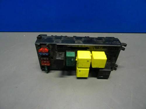

Servus,
CLK200K 2003 FINAL Edition
Batterie leer, Batterie getauscht.
Danach ging nix mehr.
Kofferraumdeckel geht nimmer auf.
Hilfeeee
steuert das SAM Modul bei einem CLK Cabrio folgende Funktionen:
Beifahrersitzverstellung defekt alle 4 Fensterheber defekt, Schalter Kofferraumdeckel defekt, Zentralverriegelung defekt, Temperatur und Uhrzeit im Display defekt ( sind komplett unsichtbar geworden ).
Oder muss man den ganzen Sicherungskasten austauschen ? Mit allen Relaise ?
Das Verdeck geht nimmer aus, Kopfstützenschalter leuchtet, Roter Verdeckschalter leuchtet.
Kofferraum geht zurzeit nimmer auf ??
Der Vorbesitzer hat wohl versucht den Wagen vorne am kleinen Pluspol im Motorraum zu überbrücken.
Kann ich das SAM Modul austauschen ohne die Batterie hointen abzuklemmen ?
Der Wagen geht aber ganz normal mit dem Schlüssel an.
Zu guter letzt: Wo sitzt das SAM Modul ?

Das SAM befindet sich im Motorraum (Sicherungskasten).
Gruß rued
Sam
Themenstarteram 12. Februar 2020 um 22:08
Kann man das einfach abstecken ?
Das klingt sehr nach Startversuch mit Starhilfe-Strom vorn im Motorraum und nicht an der Batterie, oder Plus und Minus vertauscht beim Überbrücken !!!
Da ist dann alles mögliche durchgebrannt.
Den Relais ist es Egal , da ist nur eine Wicklung drin , aber Steuergeräte und das KI mögen das garnicht!!!
Warum kauft mann so ein Auto ??? Oder bist du fit auf KFZ-Elektronischen Gebiet ???
Zum Thema : Das Modul hinter dem Sicherrungskasten enthält nur Sicherungen und Relais , wenn du alles Rausziehst gehen nur die Angeschlossenen Verbraucher nicht mehr.
Ich würde erstmal alle (wirklich ALLE) Sicherungen Checken , auch die im Kofferraum und auch die vom K40 Modul (neben dem MSG)!!!

SAM=Signalerfass- und Ansteuer-Modul >Licht/Alarm/Hupe/Blinker-u.s.w.-Steuereinheit , sitzt hinterm Sicherrungskasten im Motorraum Fahrerseite.
PSE = Pneumatische-Steuereinheit Modul (Zentralverriegelungsmodul/ZV-Pumpe) sitzt im Kofferraum Beifahrerseite überm Radlauf.
Und da geht der Mist los , denn die PSE steuert teilweise auch über das SAM Irgendwas an und anders rum, die beiden unterhalten sich per CAN-Bus.

PSE=A37
SAM=N10/1
Die Frage die sich stellt , bevor du hinten was kaputt machst, ist:
ob das SAM mit angeschlossener Batterie getauscht werden kann , denn wenn nur das kaputt ist , wäre das ja am einfachsten , aber das kann ich dir nicht sagen, ich habs noch nie Probiert!
Hilfsweise kannst du auch durch das Rücklicht auf der Fahrerseite und dann die Verkleidung des Kofferraumdeckels auf Höhe des Schlosses etwas auf Seite ziehen. Am Schloss selber ist ein in Fahrrichtung links befindlicher kleiner Riegel, womit du es entriegeln kannst. So musst du nicht an die PSE ran.

Bei Mercedes würde ich keines Falls den Sam ab und anstecken, wenn die Batterie angeklemmt ist.
Zwischen abklemmen und anklemmen der Batterie muß keine Zeit vergehen. Aber wenn man an der Batterie Starthilfe gibt, dann darf man die Kabel nicht gleich abnehmen, wenn das Auto läuft.
Bevor ich wild Teile tauschen würde, würde ich erstmal sehen, ob an der Batterie nicht vielleicht ein Kabel fehlt, sämtliche Sicherungen prüfen und Fehler auslesen.
