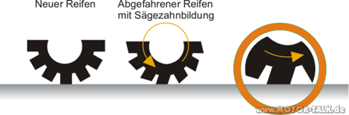

Ich lese hier im Reifen-Forum immer wieder das Stichwort Sägezahn. Leider kann ich mir gar nicht vorstellen, was darunter zu verstehen ist und wie diese Reifen dann aussehen. Hat jemand Bilder, damit ich solche Sägezahn-Probleme lerne zu erkennen?
Buchhaltungsagentur
Wenn Du einen Radiergummi nimmst, und diesen immer beim Radieren nur in eine Richtung anwendest, stellst Du fest, dass der Radiergummi sich verbiegt und an der Kante schräg abnutzt. Nach viele Male Wiederholung hast Du einen Radiergummi mit einer schiefen Ecke.
Genau das tritt beim Reifenprofil auf. Oft betrifft es Reifen mit kurzen Profilblöcken. Sägezahnreifen sind umlaufend durch die Vorwärtsbewegung und die Drehmomentkräfte schräg abgefahren (Bild) . Das ist ein schleichender Prozess. Nach und nach werden diese Reifen durch das Aufschlagen schräg abgefahrener Profilblöcke auf den Asphalt sehr laut und nerven. Irgendwann kann man das Radio nicht mehr laut genug aufdrehen, weil das Brummen der Reifen voll Dröhnung ins Wageninnere dringt.
Grund ist immer der Schlupf eines Reifens. Sehr extrem und damit sehr anschaulich wird der Reifenschlupf bei einem Dragstar Rennen in Zeitlupenaufnahme ->Video https://www.youtube.com/watch?v=mfJejgODr3E . Richtig gut zu sehen bei 1:30 min.

Einfach mal bei einem solchen Reifen mit der flachen Hand über's Profil fahren, dann ist sofort klar, was gemeint ist. Kannst ja mal bei 'nem Reifenhändler im Altreifenhaufen wühlen ;-)
Oder 'ne Suchmaschine nach Bildern zum Thema bemühen.
Auf Bildern immer bissl schlecht erkennbar, hier eins mit Licht- und Schatteneffekt :
http://www.motor-talk.de/.../...-rft-bridgestone-potenza-t3901624.html
Abhilfe :
http://www.oponeo.de/.../wie-wird-sagezahnbildung-an-reifen-beseitigt
Hier eine gute Antwort mit Bild:

Brauchst nicht gucken, das hörst dann schon, wenn's soweit (zu spät) ist ;-)
Vorbeugend eben v+h wechseln (gleiche Reifengröße mal vorausgesetzt).
Aber vielleicht trifft's Dich ja auch überhaupt nicht. Manche Reifen harmonieren einfach nicht so richtig mit bestimmten Antriebskonzepten, Fahrwerken, Fahrstilen usw. und andere Reifen sind da nicht so empfindlich.
