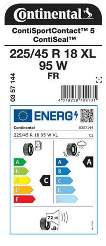

Mit Sägezahn hab ich auch keine Probleme.
fahr rundrum 2,6 bar und eher wenig beladen.
Was mich etwas stört ist, das es recht wenig Auswahl anReifen mit Seal gibt.
bei den 18" Sommerreifen eigentlich nur die Serien Pirellis und den Conti siehe Bild unten.
wobei der Pirelli einiges günstiger ist.
Die Pirellis sind bei mir jetzt wirklich runter (ohne Sägezahn) und ich werde mir im Winter die Contis holen.
Vom Geräusch fand ich die Pirellis top. nur bei Regen sind die einfach schlecht. Da erhoffe ich mir von den Contis mehr.
Im Winter hab ich die 16" Serien Contis und bin da echt zufrieden. Auch da 0 Sägezahn.
