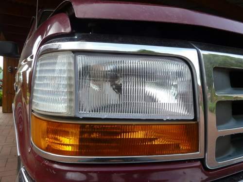

ist zwar schon ein bekanntes Thema, aber nun habe ich das Problem das der TÜVer bei der Vollabnahme meines importierten F150 Pickup Bj 1993 die Scheinwerfer nicht akzeptiert. Diese amerikanischen sollen nicht mehr zulassungsfähig sein. Eine "in etwa Wirkung" wird nicht mehr eingetragen.
Nun fahren ja eigentlich alle Ford dieser Bj. mit Original-Scheinwerfer.
Wer kann da weiterhelfen?
Hat jemand ein "Lichttechnisches Gutachten"?
Eine Idee zum Umrüsten?
Auf den Scheinwerfern steht: links 13V 19H HB5 SAE HR-92 EE FR0088
rechts SAE HR-92 Vision FD10085-L HB5 H19 V13
TÜV, DEKRA, Auto Mandt können nicht weiter helfen.

Man kann eine Ausnahmegenehmigung beim Regierungspräsidium beantragen. Voraussetzung ist, dass es wirklich keine ECE-zugelassenen Scheinwerfer für ein Importmodell gibt.

Nur ein amtliches Gutachten oder Umbau.
Die SAE Scheinwefer werden seit einiger Zeit nicht mehr eingetragen. Die "in etwa Wirkung" gibt´s nicht mehr.

Aber das gilt leider nicht für die Scheinwerfer, die sind davon ausgenommen und nur mit europäischen Prüfzeichen gültig.

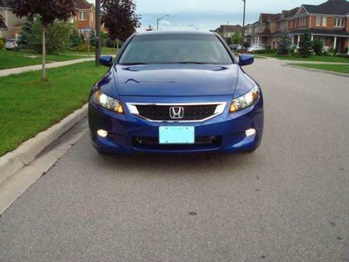

Meine US Honda Scheinwerfer wurden doch auch eingetragen, ohne Beanstandung.Nichtmal die Sidemarker mussten abgeklemmt werden, und die Blinker sind im US-Style dh.sie fungieren als Standlicht!Weißes Standlicht habe ich demzufolge gar nicht!
Dsc00731a
Das belegt nur wieder die Tatsache, dass es auf den Prüfer ankommt, ob man durchgewunken wird oder nicht. Nach der Gesetzeslage dürftest Du keine gelben Standlichter oder rote Sidemarker haben, wird aber oft gedultet.
Genauso verhält es sich mit den meisten der "in Etwa" Punkte in der Liste: bei meinen bisherigen US Cars waren vielleicht ein oder zwei davon eingetragen, die restlichen wurden einfach so durchgewunken, je nach Prüfer.
