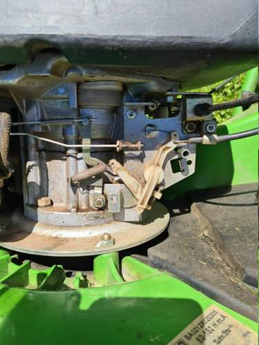

Schönen guten Tag,
Hab einen gebrauchten Sabo 52 152.
Der leider ein Problem mit dem Kaltstart hat.
Wenn er einmal an ist geht er sofort an.
Das Problem liegt scheinbar an der Kaltstertklappe, die wird nicht bestätigt.
Jetzt ist mein Problem das ich noch keine Ahnung hab wie die betätigt wird.

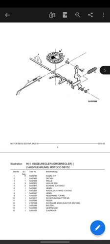

Aus der ersatzteil Zeichnung sie es so aus als wenn eine Kabel das ganze betätigt.

Der Choke wird oft über den Gaszug mit betätigt, d.h. wenn der Gashebel über die Vollgasstellung hinaus geschoben wird, schließt der Choke. Durch äußere Einflüsse rutscht der Gaszug aber sehr oft aus seiner exakten Position.
Dann muß die Halteschraube von der Gaszughülle weiter gelöst und diese neu justiert werden. Der Laie nimmt dazu am besten den Luftfilter ab, so das die Chokeklappe zu sehen ist, und stellt den Bowdenzug so ein, dass die Klappe gerade so schließt wenn der Gashebel in Kaltstartstellung ist.

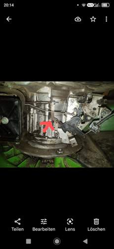

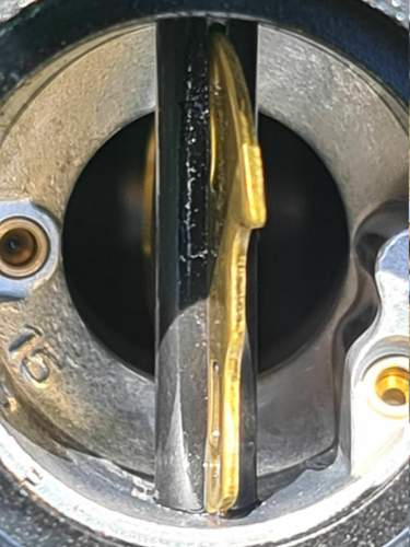

Wenn der Joke voll gezogen ist, ist die Klappe voll auf.
Ist der Motor an geht sie zu..Aber auch nicht bis Anschlag.
Dachte das es evt noch irgendwie anders geregelt wird. Auf der Zeichnung oben sieht es so aus.
3. Bild ist beim Laufen auf Vollgas ohne Joke...Klappe fast Anschlag zu.
Die anderen beiden wenn der Joke voll gezogen ist.
Auf meinem Handy sind die Bilder nicht verdreht.
Eingestellt wird das System über zwei Schrauben. Einmal die Inbus rechts und dann die Sechskant am senkrechten Hebel.
Wobei die Sechskant warscheinlich die Ursache ist.
Also schieb den Gashebel auf volle Pulle und da sollte die Chokeklappe zu sein. Geh dann mit dem Gashebel etwas zurück und beobachte ob dabei die Klappe sich öffnet. Meist ist die mittlere Stellung des Gashebel (Vollgas) gekennzeichnet, hier muß sie kpl. offen sein.

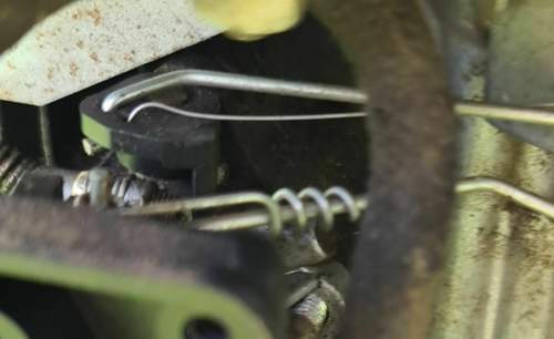

Was für eine Aufgabe hat die kabel im Motor. Die wo der Choke mit der Sechskantschraube befestigt ist.
Einstellen bring so nichts.
Der Choke wird über den Gadzug so gut wie nicht betätigt.
Ich habe mal ein Video gemacht
https://youtube.com/shorts/nT26Zhro7k8?feature=share
Is da etwas an dem Plastikhebel, da wo die große Schlitzschaube sitzt, abgenutzt ? Oder wurde die dort befindliche Inbusschraube zu sehr verstellt. Probier es aus was passiert wenn du die Schraube verstellst.

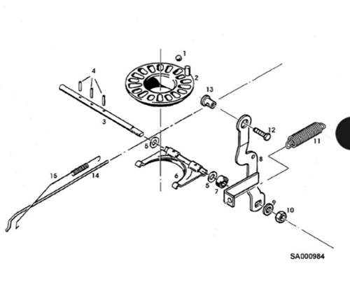

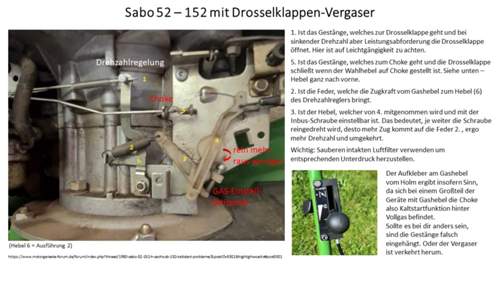

So, ich bin mit der Einstellung des Vergasers weitergekommen. In der Zwischenzeit nimmt der Motor Gas an, Drehzahl ist beliebig einstellbar und regelt automatisch bei Leistungsabforderung hoch, sobald diese zum Beispiel bei hohem Gras sinkt. Eine wichtige Rolle dabei spielt die Mechanik des Grobreglers, der für die Drehzahl Steuerung verantwortlich ist.
Ich habe mir das Ganze an einem Schaubild klar gemacht welches ich aus diversen Quellen zusammengesucht habe.
Ein weiterer wichtiger zu beachtender Punkt ist der Einbau eines intakten Luftfilters. Den Luftfilter einfach wegzulassen ist kontraproduktiv.
Prinzipdarstellung (ohne Gewähr)
Folie1
