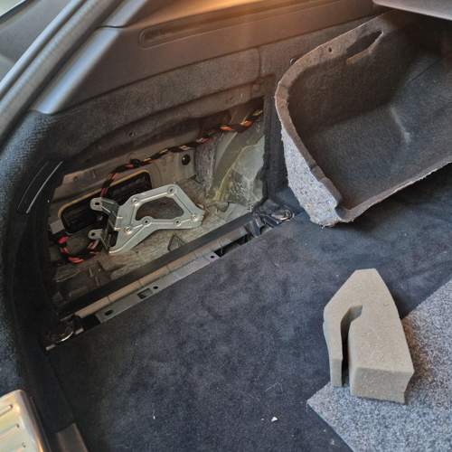

Nachdem nun alle benötigten Teile da sind durfte ich feststellen, daß sich der Halter des Steuergerätes irgendwie verloren und haltlos fühlt ohne ein vorhandenes HK System. ;-)
Weiß jemand aus dem Kopf ob im Fall einer nicht verbauten HK Anlage das Steuergerät wie beim S204 mittig hinter der Rückbank unter der Kofferraum Abdeckung montiert wird? Auch der Raum ist bei mir leer.
Ggf also A212 545 32 47 statt des beschafften A218 545 01 40.
Wie ich den Halter auch dreh und wende. Keine Bohrungen verbinden mindesten zwei der vorhandenen Stehbolzen.
Gruß Frank
Bild #211503530
Der DAB-Halter wird an den HK-Halter geschraubt…
Danke, das hatte ich irgendwie schon befürchtet.
Hab mir in der Bucht mal ein HK System samt Halter angesehen und tu mich schwer mir min 2 Befestigungen des DAB SG Halters da bildlich vorzustellen.
Mal sehen ob ich statt weiterer 35€ beim freudlichen nicht doch eine Individuallösung bevorzuge. Vielleicht lässt sich der SG Halter ja z.B. mir eignen kurzen Füßen an die Stelle des HK Halters plazieren. Gewinde auf der Rückseite hat er ja.
Ich hab eine Konstellation gefunden um das SG mit Halter an bereits verfügbaren Karosseriebolzen zu befestigen. Stellt sich mir aber die Frage, ob da ein Temperaturproblem entsteht. Unten Dämmung und oben der Tascheneinsatz. Auch wenn daneben durch die Druckausgleichöffnung des Kofferraums vmtl etwas Luft zirkulieren kann ist das doch enger als z.B. Beim S204 unter der Abdeckung.
Was meint ihr ?
Bild #211504574
Bild #211504577
Wenn Du eh bastelst würde ich es gleich rechts in die Seite packen: dann brauchst auch keine Kabel von links nach rechts zum SAM ziehen ;-)
Hatte ich auch schon so gemacht.
Und MOST kannst rechts auch leichter nach hinten legen…
Die Idee hatte ich auch zuerst nachdem ich Deine Bilder im Blog gesehen hatte.
Allerdings hat der Vorbesitzer hier eine eigene Soundanlage verbaut, und da sitzt nun der Verstärker samt sauberer Verkabelung. Daher leider kein Platz. Hab es gerade nochmal versucht weil Befestigung an einem Karosseriebolzen und Abstützen am SAM passen würde. Dann passt aber der Verstärker nicht mehr rein.
Aber mir ist aufgefallen das man die Dämmung auf der linken Seite heraus nehmen kann. Da ließe sich auch ein Aussparung fürs Steuergerät mit Belüftungskanal reinschneiden. Das sollte reichen für ein SG.
So viel zu "möglicht original". Normal bei mir. Irgendwas ist immer. :-)
