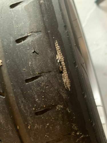

bei meinem X218 350CDI von 2013 fahren sich die Reifen vorne innen ab.
Suchfunktion hab ich benutzt aber leider nichts gefunden.
Das Problem ist, dass ich jedes Jahr vorne neue Reifen brauche. Ich komme grade einen Saison damit aus.
Fahre in der Sommerreifensaison ca. 14000km.
Spur und Sturzeinstellung wurde überprüft.
Alles in Ordnung.
Es ist nichts ausgeschlagen, nichts krumm, einfach nichts zu finden.
Das Lenkrad steht grade.
Auch wenn ich das Lenkrad loslasse auf der Straße fährt das aus super grade aus.
Ich habe einen Bekannten der hat genau das selbe Problem, allerdings hat er einen CLA Shooting Brake.
Ist das normal?
Hat dieses Problem noch jemand?
Ich danke euch schonmal für eure Antworten

Fahrwerk falsch eingestellt.
Wenn sonst alles OK ist liegt es an der Spureinstellung.
Vermutlich nicht bei MB eingestellt !?

Das ist das Problem bei manchen Reifenbuden. Die stellen das Fahrwerk einfach nur auf "Normalwerte" ein.
Jedoch ist bei MB abhängig vom Sturz die Spur anders einzustellen.
Und bei abgelaufenen Innenkanten weist das eigentlich auf zu wenig Vorspur hin.
Naja der Mercedes Vertragspartner in meiner Nähe hat auch nur „ein normalen“ Vermessungstand. Da sind keine Mercedesspezifischen Werte drin.
Da sind Werte für viele Autos gespeichert.
Genauso wie bei meinem Reifenhändler.
Vielleicht muss ich mal zu jemanden fahren der 3D Vermessungen macht.
In Anbetracht des extremen Verschleißbildes trotz eigentlich richtiger Einstellungen, scheint es mir vernünftig, die Fahrwerkseinstellungen einmal vollständig bei einer anderen Werkstatt überprüfen zu lassen.
Ja ich werde das aufjedenfall nochmal bei anderen Werkstatt überprüfen lassen.
Vielen Dank schonmal für eure Antworten🙂
Moin, hatte das auch Mal bei einem Polo. Ständig die Reifen auf der Innenseite abgeschrubbt.
Radeinstellung alles im Toleranzbereich und genau hier war das Problem. Dann Werkstatt auf den erhöhten Verschleiß angesprochen und beim Sturz die entgegengesetzte Toleranz einstellen lassen. Seitdem alles bestens, Reifen mussten dann Jahre Später wegen Rissbildung mit über 10 Jahren entsorgt werden...
Moin,
ich bin vor allem über zwei Dinge erstaunt : erstens diese extrem starke Abnutzung die ja nicht mal gleichmäßig ist ( eine extreme Stelle ). Und dann das es sooo weit außen ist, fast seitlich. Normalerweise ist ja die äußerste / innerste Stelle der profilierten Lauffläche stärker abgenutzt.
Ich hatte diese starke Innenabnutzung zuletzt an einem Golf, erstmal unerklärlich. Dann fand sich eine sehr ausgeleierte Gummibuchse am unteren Querlenker. Durch nachfragen stellte sich dann heraus das das Auto schon länger etwas nach rechts zog - und zwar nur beim beschleunigen ( Frontantrieb ).
Das Ergebnis würde mich mal sehr interessieren.

Ich hatte das gleiche bei meinem W219. Maximal 7000km bei total moderater Fahrweise. Spur zweimal prüfen lassen, einmal beim Freundlichen und einmal bei einer freien Werkstatt ohne Erfolg. Der Meister beim Freundlichen wusste auch keinen Rat, da ja durch das nachmessen der Spur scheinbar alles i.o. ist.
Vorne fahre ich Hankook Ventus S1 Evo
255/40R18
Hinten fahre ich Bridgestone Potenta RE050A
285/35R18
Hinten ist absolut alles in Ordnung mit den Reifen
Ich habe schon mehrfach die Aufhängung überprüfen lassen, ich hab selber alles überprüft und zwischenzeitlich musste er auch zum TÜV -> ohne Mängel.
Wie gesagt ich werde jetzt nochmal in eine andere Werkstatt fahren zum Vermessen.
