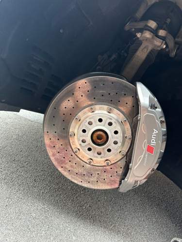

Sooooo meine Freunde, nach Urlaub den ich hatte melde ich mich wieder. Nach über 4000 gefahrene Kilometer hat sich das Problemm mit dem Bremsen, Radlager oder was auch immer war, in der Luft aufgelöst.
Mann hört es nicht mehr

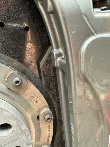

Zustand der Bremse^
Eure Meinung gefragt
Belege auf Grund des Alters erneuern ?
VA
VA an der Scheibe zwei kleine Ausbrüche unter 2mm sehr minimal.
Tragisch - Nachteile -Defekt ? Oder eher nicht so. ??
Ez2017
118000Km
Einfach Textar T2100 FF Belege ? Online nicht auffindbar 😁
Ich persönlich würde erst mal nichts machen und beobachten.
Denn ansonsten ist die Anlage bei "normaler" Betriebsart doch unkaputtbar.
Wie sehen denn die Beläge nach 120tkm aus?

Werde mal die Tage die dicke der Belegen VA & HA als Anhang mitteilen + die Defekte in der Scheibe.
Meist sind nur die Führungsbolzen für die Beläge etwas fest, die Sättel denke ich nicht.
Die Sättel zerlegen ist nicht ratsam, einfaches Reinigen reicht...
