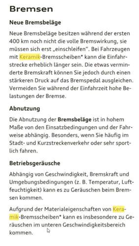

Kann man übrigens auch in der Betriebsanleitung vom S8 plus nachlesen:
Keramikbremsanlage

Genau aus diesem Grund weist Audi darauf hin (übrigens schon in der Preisliste, Fußnote 5), wer damit ein Problem hat, kauft eben besser einen Wagen mit Stahlbremsen (die allerdings auch quietschen können).
