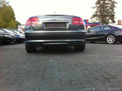

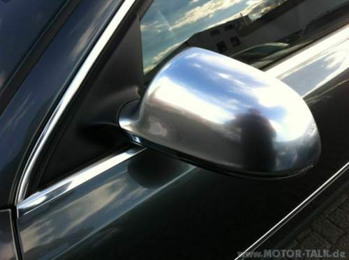

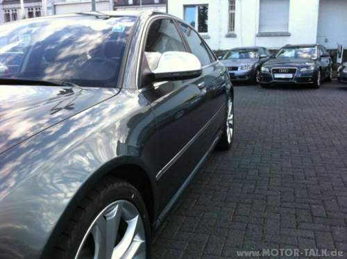

hier die Fotos.
So, nochmal zum Mitschreiben. Hab ich das richtig verstanden:
1. die oberen Spiegelkappen sind aus Kunststoff. Ist das der typische Serienzustand beim S8?
2. der Grill hier sieht aus wie vom TDI. In der Ausstattungsliste ist kein Hinweis auf eine solche Änderung. Bitte Kommentar.
3. sind die Front- und Heckschürzen auf meinen Fotos typischer Serienzustand beim S8?
Hintergrund:
Das Auto hatte offenbar mal vorne einen Schaden. Nach Aussage des 🙂 war nur der Stossfänger betroffen, der wurde damals lackiert. Zwischenzeitlich wurden außerdem offenbar die Türen, die Seitenteile links und rechts, Haube und Kofferdeckel lackiert. Zuletzt wurden der Stoßfänger hinten, die Radläufe rechts, sowie der Stoßfänger vorn wg Kratzern lackiert. Die letzten Lackiervorbereitungen hab ich noch gesehen. Die Lackierung passt. Das Ergebnis ist gut.

Ich kenne mich mit dem S8 nicht aus, daher kann ich nicht beurteilen, ob das mir angebotene Fahrzeug hier dem Serienzustand entspricht. Aber mir sind ein paar andere Dinge aufgefallen. Die Türen hängen alle etwas. Ist das normal bei ca. 90.000 km beim A8?
An den beiden hinteren Türen, links wie rechts, schließen außerdem die Dichtungen der Scheibenrahmen vorne nicht an der B-Säule an. Da ist ein Spalt von ca 2-3mm. Der Scheibenrahmen steht also nicht nach außen ab, sondern es sieht so aus, als wenn dieser zu weit hinten sitzt. Die Spaltmaße und Passungen der Türen sehen ansonsten OK aus. Nicht perfekt wie ab Werk, aber gut.

Hallo
also bis auf den Grill ist das doch alles ok die Spiegel sind orginal würd ich sagen
Schürzen auch vielleicht war dem Vorbesitzer der Grill zu proll ;-)

der Preis ist völlig angemessen für so einen S8
wenn du aber ein schlechtes Gefühl hast würde ich es lassen.
Der Grill ist ein a8 Grill MJ ab 08
ist aber nicht weiter schlimm mir war er etwas zu schlicht und habe mir einen "prolligen" S8 Grill montiert 😁

Der Wagen sieht ganz schick aus aber in deiner Beschreibung kann ich mehr Schlechtes als gutes lesen!
Allein schon das er rundum Lackiert worden ist AT Motor hat, würde ich Persönlich den Wagen nicht Kaufen!
Der Preis kann noch so gut sein wie er will, aber dann zahle ich lieber etwas mehr, weis das der Wagen Top ist und habe in zukunft nicht so viele Probleme.
