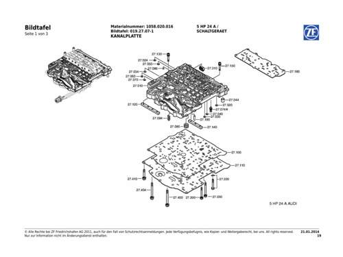

Micha das mit den "Schalt"-Kügelchen ist eine Legende hier ausm Forum!
Der Schieberkasten (VFL wie FL) hat nur eine einzige grüne, manchmal auch braune haselnussgroße Plastikugel, der Sinn dieser ist mir nicht weiter bekannt denn sie sitzt in einem größeren runden Hohlraum, dient wohl nur als Rückflussblockade.
diese Legende ist bei uns im Forum eine Legende, ein BMW Forum wo diese Kugeln auch im 5HP verbaut sind schrumpfen diese, vermutlich weil sie aus einem anderen Kunststoff sind, derart das diese sich durch ihr loch verpissen und dann lustige Sachen veranstalten 😁

Dann haben diese BMW aber nicht das gleiche 5HPXX-Getriebe drin, du hast gesehen wie der Schieberkasten zerlegt aussieht und in all seinen Varianten, gibt es da keine Kugelsteuerung, nur die Magnetventile. Ich meine Benz hat die Kugelsteuerungen vermerht drin gehabt früher, kann mich natürlich auch irren.
Also bei mir war definitiv eins drin. Ich war dabei, als die das Ding zerlegt haben
Und ob da eine drinn ist, und beim BMW ist genau das göeiche 5HP24 nur eben in der Heck konfiguration.

Nochmal zur Klarstellung:
Das 5HP24 im FL, was jeder von euch, inclusive mir unterm Bock sitzen hat, hat EINE! EINE einzige Kugel drin. Ist etwa Erbsengröße (nicht Haselnuss wie ichs geschrieben habe) und sitzt in einer etwa Walnussgroßen Mulde. Fertig, keine weiteren Kugeln.
Laut meinem Kenntnissstand hat das 5HP24 in welcher Konfiguration auch immer, in welchem Fahrzeug auch immer, KEINE weiteren Kugeln in der Mechatronik/Schieberkasten drin, außer dieser Einen in der Mulde. Falls jemand irgend eine total abweichende Variante kennt, in der plötzlich die Kugelsteuerung einzug gehalten hat dann bezweifle ich die Existenz dieser Variante, bis hier Bilder geliefert werden!
Mal davon ab das es für den TE und seinen Problemfall absolut keine Rolle spielen dürfte was BMW ehemals verbaut hat. Ich weiß auch bei weitem nicht Alles über den D2, was es zu wissen gäbe aber die letzten ca. sechs Jahre, haben mir nen guten Überblick über etliche Themengebiete verschafft. Nur war da eben keine Kugelsteuerung des 5HP24 dabei aber ich kann mich wie gesagt auch irren. Ebenso kennen hier, nur als Beispiel, vermutlich die Wengisten oder sogar Niemand das Multifunktionslenkrad des VFL, gabs aber auch.
27.086 ist das Kügelchen
1058-020-016-5hp24a-01
