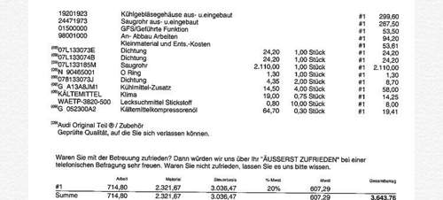

Das kann ich nicht glauben jetzt im ernst ab wan sind diese fehlproduktionen habe meine im August wechseln lassen auch Audi in Deutschland hasst du villeicht die teile nummer - Rechnung von der ersten verbauten Ansaugbrücke damit ich die nummer vergleichen kann habe mit meiner in dem Sommerferien cirka 4500km gemacht und es besteht kein geklapper oder sonstige fehler meldung könntest du die eventuel erkundigen welche produktion betroffen ist wen meine auch betroffen wäre dan würde ich sie tauschen lassen natürlich muss die Audi vollenkostennübernehmen den so etwas ist eine frehheit ansaugrücke und arbeit kosteten 3675 Euro
Bitte um antwort danke

Hallo
Habe ein Foto der Rechnung beigefügt. Da kannst Du die Teilenummer ausfindig machen (bei der Position Saugrohr, links am Rand.)
Wie gesagt bei mir leuchtete die Abgas-Kontrollleichte.. Sonst hätte ich auch nichts gemerkt..
Gruss
Foto-rechnung

Hallo danke für die Rechung also teilenum. Stimmt alles überein was jetzt!!! Hab es im Aug 2016 machen lassen fuhr am stück 1400km hinweg und ebenfals 1400 rückweg am stück auto lief etwa 16 bis 18 stunden nur beim Tanken wurde das auto abgeschaltet hatte weder klappergeräusche noch Fehlermeldung betrift es auch mich muss ich extra wieder zur Audi mich nochmals beschweren bin sowiso überhaupt nicht zufrieden mit deren leistung bei übergabe vom Auto wurde immer etwas vergessen zu erledigen obwohl bezahlt wurde das schon drei mal es ist zum kotzzztttzztttzzzenn mit denen
