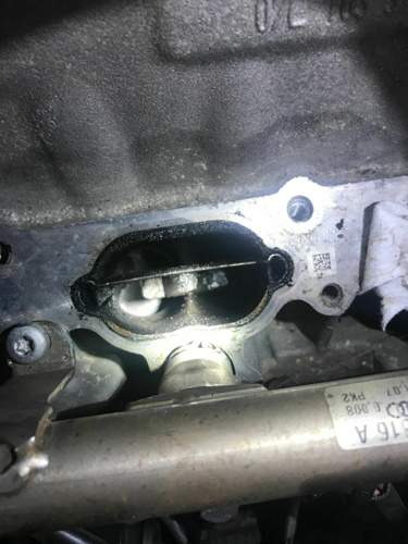

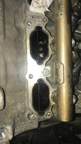

Also die Ansaugbrücke ist leider wirklich im Eimer. Da hat sich ein Plastikteil im Inneren losgelöst denke ich.
Ich würde auf keinen Fall weiterfahren bis ich wüsste was in der Ansaugbrücke drinnen vorgegangen ist.
Wenn Dir das Plastikteil in den Brennraum fällt bzw. angesaugt wird dann ist es aus.
Die einlassventile und ansaugkammern.
An der Brücke mache ich nichts, diese ist innen vollständig lose.
Teile wurden bereits angesaugt, hingen aber im einlass. Sieht man auf dem bild gut...
Img-3207
Img-3208
Okay das war knapp würde ich sagen :O
Viel Erfolg noch und halte uns, wenn möglich, auf dem Laufenden.
Ja war es, wäre interessant was noch so in der Brücke fehlt und schon zermalen wurde🙂
Klar, mach ich. Sauber ist es dann und vorerst mit öl konserviert weil der dicke ja anscheinend noch bis ende oktober so offen steht...
