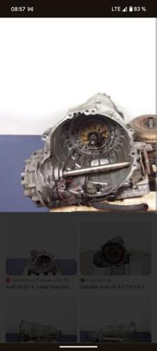

Passt eventuell nicht hier her aber hatte wer von euch schonmal ein undichtes Differential?
Oder wenigstens schonmal geöffnet?
Gemeint ist das Vorderachsdifferential am 6HP26 Getriebe.

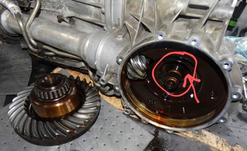

Trotz neuem Simmerring läuft mir das Diff Öl aus der Leckbohrung der Getriebeglocke und ich weiß einfach nicht warum.
Uhhh neee, Getriebe und Diff vorne und hinten sind bei mir absolut trocken.
Suppe einfach mal neu machen, wenns nicht in strömen rausläuft reichen die neuen Weichmach im neuen Öl oft schon wieder aus...sonst noch etwas Dichtungspflege hinzugeben.
Wobei einfach mal neu ist so ne Sache...das Ding hat ja nen gemeinsamen Ölhaushalt...vorne bekommt man mit nem dünnen Pneumatikschlauch ja gut rausgesaugt...für hinten hab ich den Achsölkühler abgeschraubt und diese dann das Mittendiff leerpumpen lassen...so geht wenigstens ein Großteil raus.
Simmring sowie Öl wurden neu gemacht.
Trotzdem läuft es weiterhin unter LAST! aus dieser Bohrung aus dem 2. Bild
Bei normaler Fahrt kommt nichts, nur wenn die Wellen richtig Last bekommen.
Hatte jemand mal dieses Diff entnommen und kann mir sagen ob es da noch eine Einstellscheibe zwischen Lager im Gehäuse und dem Diff gibt?
Bei mir war da nichts , laut Etka sollte da aber noch eine Art Einstellscheibe sein.
