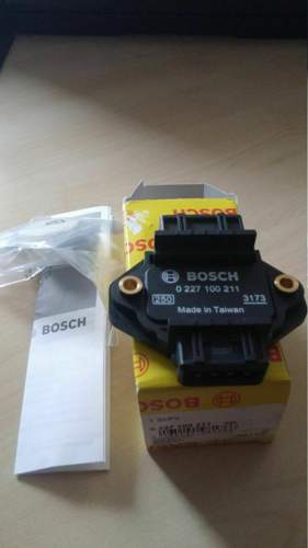

Heute sind jetzt nach knapp 3 Wochen Lieferzeit meine neuen Leistungsendstufen von Bosch gekommen!
Da der Preis OK war beim Online-Teilehändler für 160€ für 2 Stück.
Da die Endstufen aus kostengründen wohl nicht mehr in Deutschland produziert werden hat mich der Aufruck "Made in Taiwan" nicht gewundert.
Da Bosch in Taiwan eine Produktionsstätte hat wie ich heraus gefunden habe schliesse ich ein Billignachbau aus.
Der Importeur soll Bosch in Polen sein laut Aufkleber auf der Verpackung.
Denke aber nicht das der Wechsel der Endstufen eine Verbesserung bringt. Da die Katlampe ja nur einmal vor 3 Monaten aufleuchtete.

Wie erwartet hat der Einbau der neuen Leistungsendstufen (Bosch 0227100211) keine Besserung gebracht bezug auf unrunden Motorlauf.
Kann sein es war ein sporadischer Fehler das meine Katlampe nur einmal aufleuchtete vor 3 Monaten und nach Fehlerauslese (Verbrennungsaussetzer Zylinder 4) und Fehlerspeicher löschung nicht mehr.
