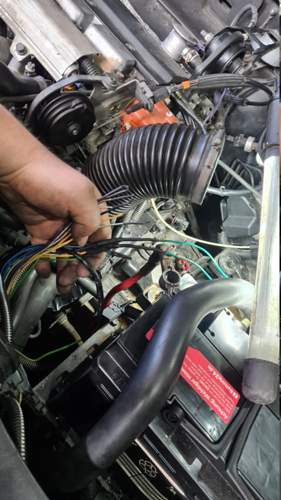

@nok13
Hab es gefunden... siehe Bild.
Scheint also noch gebrückt zu sein :-( jetzt wars das wohl mit Möglichkeiten....
Das Bild...

Und die Brücke ist auch an den richtigen Kabeln?
Ich habe noch "Signal vom Fahrstufengeber außer Bereich" als Beschreibung gefunden. Nicht, dass er zwei falsche Kabel verbunden hat, als er das ordentlich machen wollte. Ich hatte damals nur ein Kabel in den Stecker gesteckt um zu schauen ob er anspringt.

Laut Stromlaufplan 1,5qmm grün zu grün/rot, passt leider alles.
Es ist zum aus der Haut fahren, kann doch ned sein das sich der Fehler so hartnäckig weigert zu verschwinden. Das ist bestimmt ein richtig banales Ding wo dann alle sagen "war ja klar, wieso hat man das denn ned als erstes geguckt ?" ??
