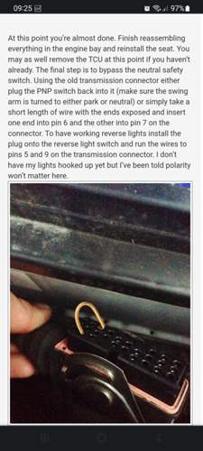

@nok13 das mit der "Brücke" hab ich auch mal aufgeschnappt... hast du mir bitte ne ungefähre lage wo ich den Stecker finden kann bzw welche kabel gebrückt werden müssen ??? Hab nen Stromlaufplan da...
Das Kabel muss noch irgendwo beim Getriebe liegen... also da lag es, als ich den Wagen das letzte mal gesehen hab. Großer Stecker...

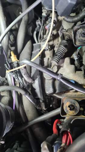

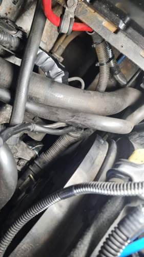

Entweder bin ich zu Dumm oder es wurde mehr entfernt als ich dachte... ich weis jetzt dank nock13 genau welchen Stecker ich suche (bild 1 ausm Netz) aber ich kann nirgends was finden (alle anderen bilder).
Am betreffendem Kabelbaum ist nichts... jetzt bleibt mir wohl nix anderes über als im Stromlaufplan betreffendes Kabel zu suchen und es direkt am Steuergerät zu Brücken, denke ich

Verfolge das Kabel vom Rückwärtsschalter auf dem Getriebe.
Oder vom Steuergerätkasten.
Der Sockel im Kasten für das Steuergerät ist aber noch vollständig?
@nok13 schrieb am 14. Juni 2022 um 10:04:36 Uhr:
Das habe ich gestern gemacht der Rückwertsgangschalter geht direkt in den Kabelbaum der zw. Block und Lüfter zum Gerätekasten geht. Alles was richtung getriebe weiter läuft is lediglich LMM, 2X Lambda und Klopfsensor ect.pp. Soweit ich das beim Wechsel des Getriebesteuergeräts gesehen hab sind noch alle Steckverbindungen da...
Mein Gedanke war jetzt... in dem Artikel hieß es man soll pin 6 und 7 Brücken, sollte also am wahlhebelschalter auf dem getriebe grün/rot und grün sein ich kan im Stromlaufplan jetzt nicht wirklich erkennen ob diese Farben sich bis zum ECU ändern aber das würde kein sin machen... ergo, ich sollte am Stecker des ECU eben diese beiden Kabel finden und Brücke direkt da...
Zur Sicherheit pieps ich den Rückwärtsgangschalter mit durch und wenn das zusammenpasst müsste es gehen.
