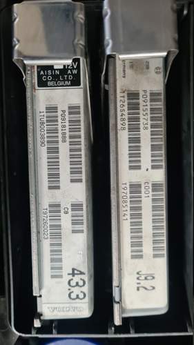

Die Automatik Fehler bekommst du, weil er das Steuergerät für das Getriebe nicht mehr gefunden hat...

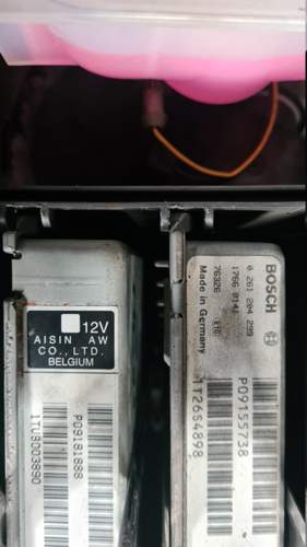

Der Wagen steht jetzt in 89150 Laichingen... soll also heißen das Steuergerät ist garnicht verbaut ??? Muss gucken hab ja alten Motor und etliche Teile mitbekommen, ob da was bei ist.

Entweder brauchst du ein passendes Motor-Steuergerät, das scheint aber mit der US-Version nicht so einfach zu sein, oder ein passendes Automatikgetriebe-Steuergerät. Dieses ist irgendwo in seiner Halle untergegangen. Die Teile die du dazu bekommen hast, sind leider nicht kompatibel, da andere Steuerung. Ich glaube das war noch ein LH wenn ich es richtig im Kopf habe.
Ja, Hauptsache tief und laut... Der Rest so naja...
Wenn du ein Automatik Steuergerät findest, das zu deinem Motor passt, verschwinden die Fehler (6-6-6 oder so ähnlich dürfte jetzt gesetzt sein?). Dann kannst die Birne vom Automatik Pfeil rausdrehen und das Motor-Steuergerät ist zufrieden.

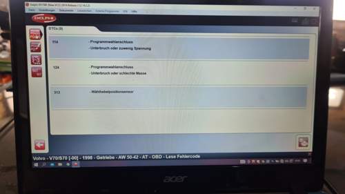

Motorkontrolle ist an und beim Auslesen mit Delphi kommen nur Fehler bezüglich des Automatikgetriebes. Bedeutet also das ich zwingend ein USA Steuergerät für den Motor brauche oder eben ein Getriebe Steuergerät.

Zumindest sind beide Steuergeräte verbaut gewesen. Da die MKL noch an ist geh ich davon aus das zumindest eins davon falsch ist...

Das Motor-Steuergerät ist involviert, es muss das richtige Automatik Steuergerät dabei sein.
Lese mal bitte die Fehler vom Motorsteuergerät aus. Ist die MKL an oder nur der Pfeil?
Wenn das Motor-Steuergerät Fehler 666 meldet, ist es das falsche Automatikgetriebe-Steuergerät.

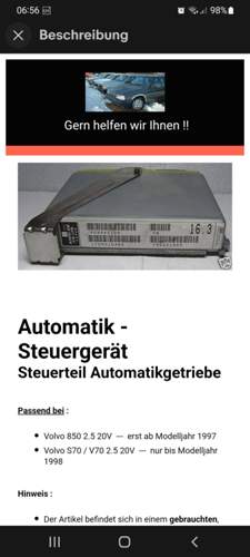

Hilft sonst eine Anfrage beim Freundlichen mit der FIN welches ASG und MSG da reingehört?

Tatsächlich... Motorkontrolle = 666 Fehler vom Automatiksteuergerät und das spuckt zudem noch "Fehler Wahlhebel..." aus.
Der Freundliche hatte richtig Kirmes am Telefon, konnte mir aber 2 Teilenummern raussuchen die wohl zu nem Passenden Steuergerät fürs AT führen sollten. Der Hinweis das der 850er bis hin zum S70 passende Teile liefert war dann auch dabei ??.
Wenn ich das jetzt richtig verstanden hab erlischt meine MKL wenn das richtige Steuergerät fürs AT drin is und das Lämpchen mit dem gelben Pfeil kann ich getrost lahm legen und gut is ???
